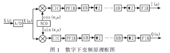

实际中常用的DDC的实现框图如图1所示。

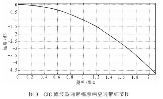

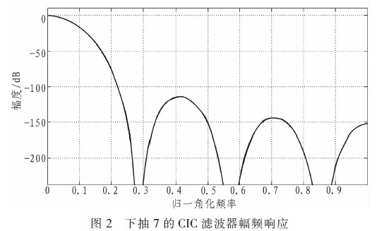

在MATLAB中通过设置下抽因子,需要的通带截止频率等参数可以方便的设计出想要的CIC滤波器。下图为本次设计中设计出的CIC滤波器的幅频响应。
通过将其通带细节图放大,可以发现在2.05 MHz处通带的衰减为4.508 dB。

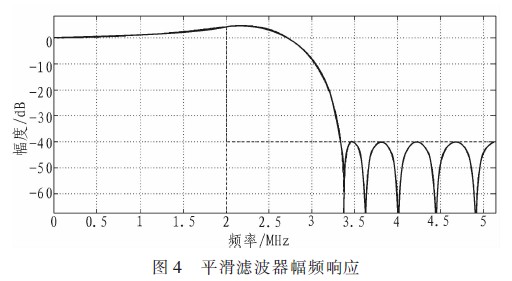

PFIR存在的意义是它能够改善CIC滤波器带内平坦度较差的问题,因此,其带内的幅频响应的走势和CIC正好相反,从而在一定程度上平滑CIC滤波器通带内衰减的趋势。在设计好了上一级CIC滤波器的基础上,通过输入已经完成的上级滤波器参数在MATLAB中可以自动生成与其互补的PFIR滤波器,它的幅频响应如图4所示。

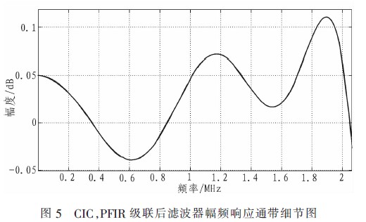

通过将这里设计的PFIR滤波器与上节设计的CIC滤波器进行级联,级联后的滤波器的幅频响应较之于之前设计的CIC滤波器其通带性能有了很大的提高,级联前的CIC滤波器的通带波纹为4.508 dB,而级联后仅为0.11 dB将其通带细节图如图5所示。

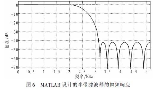

HB滤波器的通带和阻带具有对称的关系,因此其通带波纹和阻带波纹相等。但是使其成为数字信号处理中非常常用的一种滤波器的主要原因却是因为其系数有一半均为0。如此,在低速率数字信号处理中或许还不是很重要,但是在那些对实时性要求非常高的系统中,这种将计算量减半的性能就使得其得到了广泛的应用。

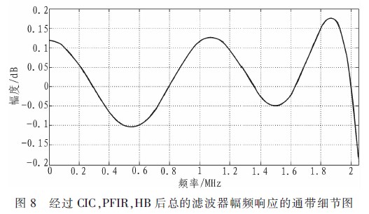

综合考虑前方中提出的设计的要求,文中设计的HB滤波器的幅频响应如图6所示。

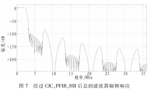

将文中设计的CIC,PFIR,HB级联之后得到的总的滤波器的幅频响应如图7所示,可以发现较之于CIC滤波器的通带性能,此时级联滤波器的通带性能已经有了较大的提高。其通带细节图如图8所示。

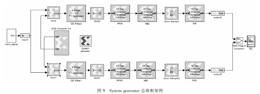

将MATLAB与system generator集成后,由图1所示的原理框图,搭建了用于仿真的system generator模块,如图9所示。

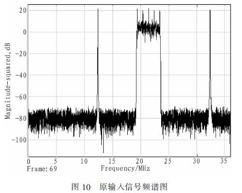

在输入端输入幅频响如下图所示的信号,其有用信号范围173~25.5 MHz。另外为了方便仿真结果的观察,又加入了2个大的噪声信号分别位于32.4MHz,12.4 MHz。

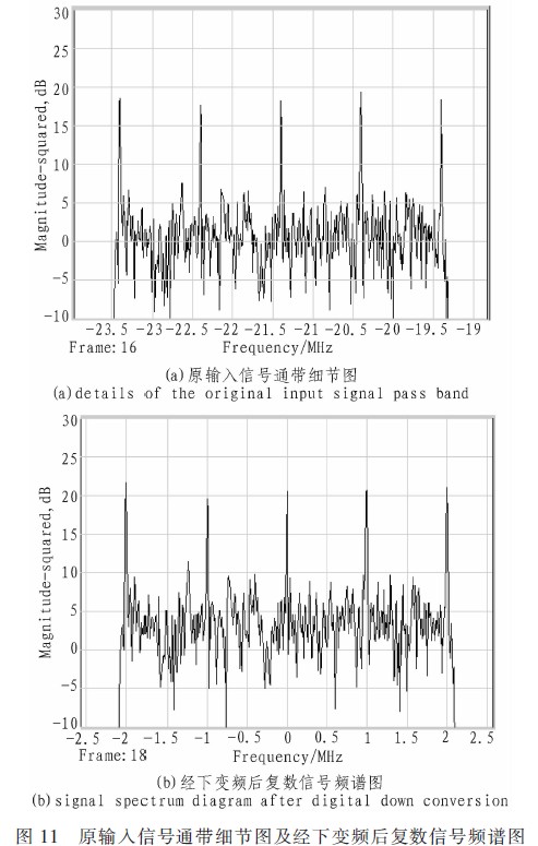

将上图所示的信号送入DDC网络后,信号变成I/Q两路信号,将这两路信号组合成复数信号后得到的复数信号的频谱图如图11(a)所示。
图11(a)为原输入信号的有用信号附近的细节图,而图11(b)为经过DDC网络后得到的复数信号的幅频响应图。由于simulink的频谱绘制工具显示刷新的问题它们看起来有了一点点的误筹,但是,也可以发现经下变频后的信号有效的恢复了原信号的频谱信息。它将原输入信号的负边频线性搬移到了以0频为中心的带宽为4.1MHz的频谱上来。
