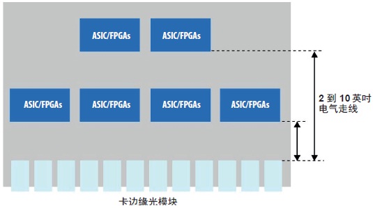

一个可以改善传输距离的方法是使用光学方式来取代铜电缆,光纤连接目前虽然已经进入数据通信产业,但许多连线需要非常耗电的卡边缘光接口模块,并仍然面临系统逻辑到光模块的电气互连问题,请参考图1。高速串口的逻辑部分通常会在FPGA中实施,原因是这类器件可以提供设计工程师在电路板特性、功能以及输入输出选择的高灵活度,不过这样做FPGA的引脚必须连接光模块,无可避免地带来电路板上的高速走线。
图1:网络交换机或路由器的典型电路板布局显示输入输出逻辑和光模块间的距离

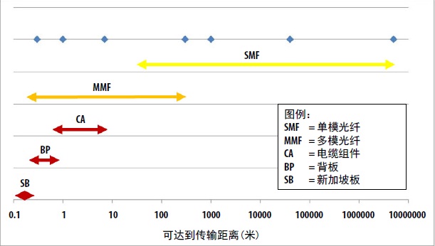

图2:对于10Gbps的数据传送,数据可以移动的最大距离有着大幅度差异,主要依使用的为铜电缆(红色部分)或光接口(橘色和橙色)而定
虽然在10Gbps数据率下FPGA到光模块的距离仅数英吋,但就算电路板上数英吋的走线路径都可能损害信号的品质,图2显示了10Gbps数据流可以传送的距离会因使用的接口而有所不同,因此为了确保光模块可以得到最佳的信号,如何将FPGA连接到光连接端口发射器输入和接收器输出的距离极小化就成了必须面对的挑战。

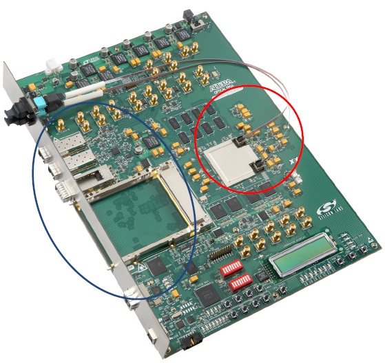

为了把FPGA和光模块间的距离极小化并降低整个芯片到模块连结的功率和使用材料,Altera和Avago公司共同开发了结合FPGA以及光发射和接收器模块到单一集成封装,可以取代多个外部卡边缘光收发器的产品,如图3中展示电路板上的蓝圈部分。光学FPGA技术展示使用了Altera公司的Stratix IV GT FPGA,提供32个高速SERDES连接端口,每个端口可以达到11Gbps的数据传输率,并有12个连接端口直接和Avago公司的MicroPOD™光模块连接。
12个光通道的每一个都可以独立运行或作为高容量通道的一部分,以方便通过高成本效益方式提供目标带宽,并行光学相似于使用并行通道电气接口,例如PCI Express的多重通道达到目标带宽的电子信号作法。
图3:评估电路板上包含有Altera公司的FPGA以及Avago公司的MicroPOD 12通道光发射器和接收器(红圈部分),电路板上还有传统的卡边缘光收发器模块(蓝圈部分)提供设计工程师进行性能比较

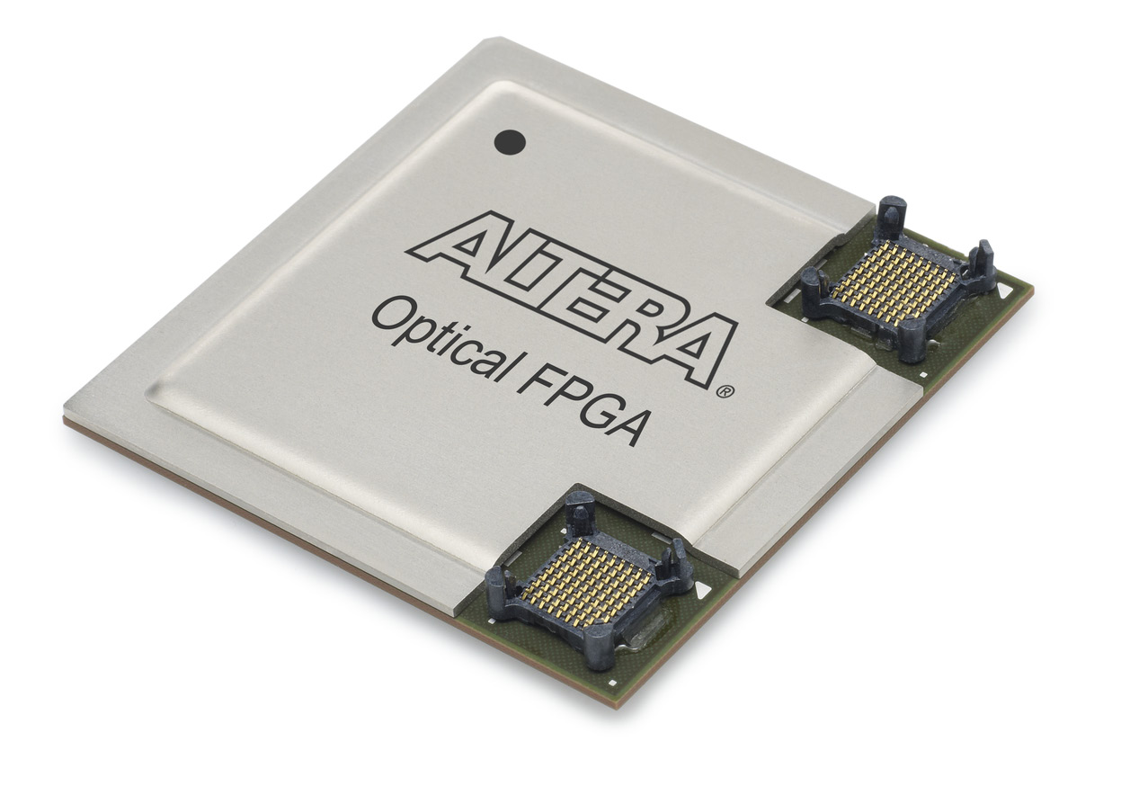

通过集成高速光模块到装有FPGA的封装中,Altera公司可以缩短FPGA芯片输入输出到光收发器输入端的信号路径到1英吋以下,更短的路径可以减轻信号劣化和抖动,因此改善了信号完整性并降低信号路径中寄生元素所造成的数据错误,进一步说,由于芯片到模块的互连距离被大幅度缩短,因而FPGA和模块的总体功耗也会降低,因为再也不需浪费功率来进行传统非集成芯片到模块间互连的大幅度损耗均衡,图4中的混合FPGA封装保留有两个给Avago公司MicroPOD 12通道光收发器使用的角落,其中一个提供12个发射通道,另一个则提供12个接收通道。
除了两个插座外,FPGA封装的主要改变在于信号的路由,不将高速输入输出接点安排在封装引脚,而是把信号接点导到插座的接触区域,较短的路由距离可以保持高信号完整性,并且发出的电磁干扰也非常低。

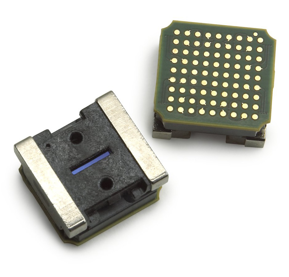

图5中的光模块使用LGA接点安装在FPGA封装上,间隔为0.7424mm,每个插座仅需8.2mm x 7.8mm的区块大小,通过安装LGA插座在FPGA的角落,Altera公司可以把SERDES和光学模块间的距离缩短到低于1厘米,使用边缘安装光模块时则需要5到50厘米,插座集成接口也带来了可置换性、可测试性和高产出率。

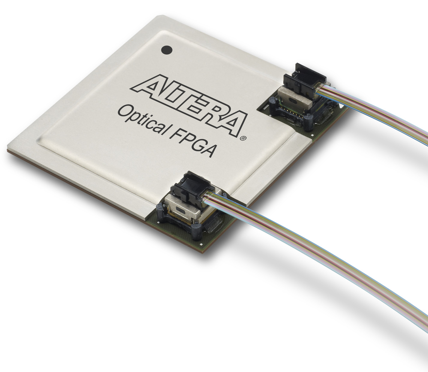

图4:Altera公司的FPGA封装提供有光发射器和接收器的插座,分别位于两个角落,如图上;Avago的12通道光发射器和接 收器模块可以直接插入插座,并可使用PRIZM? LightTurn?电缆组件插到模块上,如图下
图5:MicroPOD光学模块使用LGA安装在FPGA封装上,仅需8.2mm x 7.8mm 的占用空间。

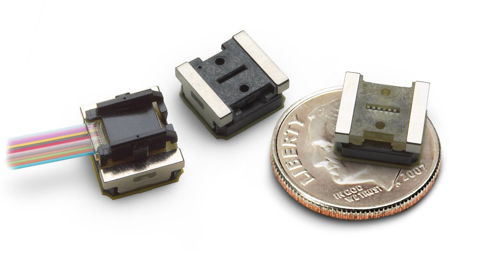

图6:12通道光缆和PRIZM? LT连接器直接安装在光模块上方,这样的组合形成了可以处理120Gbps的紧凑高速接口。
图6中组件的光学部分包含了连接到微型MicroPOD模块的12条光缆,在发射端,模块包含12个低功耗850nm VCSEL激光二极管,每个二极管功耗约130mW,接收端则包含有单石GaAs PIN二极管感应阵列,适合目标应用长度的光缆预先连接到PRIZM? LightTurn?连接器上,将光弯折90度并把光纤对准VCSEL激光,如图左下方的模块,PRIZM? LT连接器目前可以由多个制造商取得。
12个光通道的每一个都可以处理10.3125Gbps的数据率,因此可以得到单一模块120Gbps的总合数据带宽,这个高度集成模块提供有光接口最高的连接端口密度,而低功耗更使得模块的热管理变得非常简单。

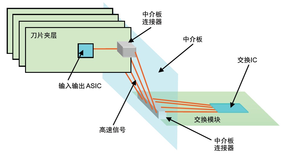

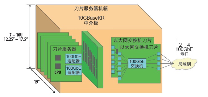

刀片服务器系统为提供多个服务器,如存储、交换、输入输出、冷却以及电源次系统的紧密集成密集模块化服务器系统,逐渐升高的虚拟化、云计算需求,单一CPU和存储器库计算能力的持续提升,为刀片系统中的传统输入输出技术带来压力,目前大部分系统在服务器刀片和输入输出模块间通过复杂的电气中介板作为高速电气接口,请参考图7,这种型态的结构为系统设计工程师带来复杂的信号完整性和热管理挑战。
刀片服务器夹层卡的电气输入输出通道可以由光输入输出通道取代,复杂的电气中介板则可以由简单的同等光学系统取代,请参考图8。光学中介板提供了服务器以及系统中其他模块,包括存储设备、存储器以及输入输出间的所有高速连接能力,并且没有电气信号完整性、串音、EMI以及ESD承受力等复杂问题,另外,简单的光透通模块可以介接到中介电路板上使服务器刀片直接连接外部的交换机、存储设备以及存储器。
图7:在典型的刀片服务器中,多个CPU卡连接到中介板,中介板并连接提供高速输入输出端口的以太网交换机刀片
