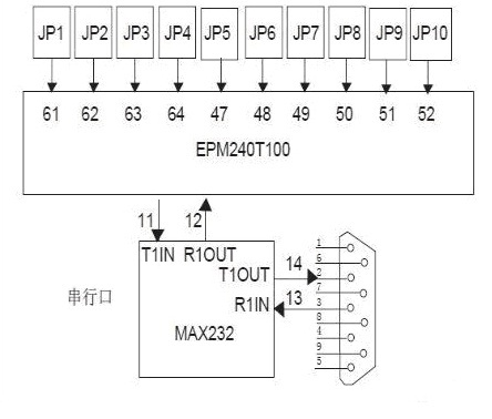

     本文选用CPLD 是ALTERA 公司的EPM240T100,结合MAX232 接口芯片进行串口通信设计,框图如下图1 所示。
图1 CPLD串口通信模块硬件设计
