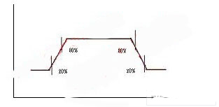

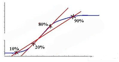

在描述标准单元或硬模块(IP)特征时,跳变点对于特定的技术节点是固定的。将跳变点固定的目的是确保测量的时延/压摆率接近实际(SPIce)的波形。如图2(a)所示,当跳变点位于切换波形的线性区(20%-80%)时,压摆率值比位于非线性区(10%-90%)时要令人乐观。
图2(a)
通常情况下,在过渡跳变点位于线性区时,时序工具计算的单元时延更接近Spice结果。
同时,晶体管的电压阈值(Vt)特性对于决定跳变点发挥了重要作用,因为输出波形在输入电压超过晶体管的Vt值后会发生线性化[1]。
时延阈值在输入和输出波形的线性区是固定的。只要时延跳变点位于波形的线性部分,那么时延跳变点是20-80还是50-50都没有关系。

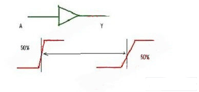

图3(a)描述了驱动程序和负载具有相同时延阈值时的情况。
在给出的示例中,两者都为50%。
图3(a)
此时,,考虑压摆率降级(由网络引起)后,时序工具计算的驱动程序达到其50%的逻辑高值和负载达到其50%的逻辑高值时两者之间的时间差。
类似的解释对于特定单元的输入和输出产生的下降信号和时延同样适用。压摆率值根据.lib中提及的变量进行计算。

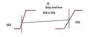

b)当跳变点对于一个界面而不同时
(i)20%比50%:

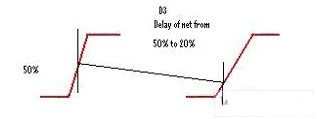

图4(a)描述了驱动程序时延跳变点为20%而对负载单元跳变点为50%的情况。
在这种情况下,与负载信号相比,驱动程序的信号会快速达到其时延跳变点值。因此此类界面的网络时延会大于驱动程序也达到50%情形下的时延[图3(a)]。
图4(a)
时序工具可通过线性或非线性扩展计算网络上出现的额外时延。

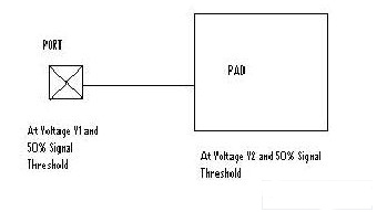

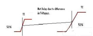

(ii)端口和IO单元之间的附加时延:
通常时序工具报告端口到I/O单元的时延。在硅片上,该网络作为接合线出现在芯片外部。因此,对于该网络物理信息不能进行量化。
时序工具提供此类网络的时延报告。原因包括:
a)由于没有时序模型可用于端口,因此时序工具采用用户定义的或默认跳变点和电压电平计算时延。
b)由于假定跳变点和端口w.r.TI/O单元跳变点的电压电平值之间有差额。图5(a)和图5(b)描述了此类情况。
图5(a)
图5(b)
要克服这种情况,可执行以下操作:
1)为与I/O单元的端口相同的端口定义运行条件。
2)编写脚本为此类网注释零时延。
