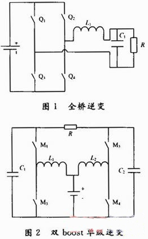

方案一:全桥逆变。
全桥由4只功率开关管管组成,分为2组,其中Q1和Q4为一组,Q2和Q3为一组,两组交替通断,输出交流方波电压经LC低通滤波器后得到交流正弦输出电压(见图1)。全桥型逆变器的输出滤波电容电压连续可测的。该电路输出经LC滤波后便能得到很好的波形。
方案二:双Boost DC/AC单级变换电路拓扑结构。
该结构由2个对称的电流双向流动的Boost DC/DC变换电路组成(见图2)。负载R跨接在两个电容之间,通过两边电流的双向流动,从而在负载上实现交流工频电压输出的效果。开关M1~M4均为由MOSFET和二极管组成的能量可以双向流动的可控开关。由于电路工作在完全对称的状态下,因此对L1和L2的选择特别敏感,如果不对称则会照成输出波形失真。
方案二在正弦的正半轴和负半轴是两个滤波电路完成的,所以在波形的失真度上完成有难度,而方案一是由同一个电感滤波得到的,滤波后正弦失真度非常小。故采用方案一。

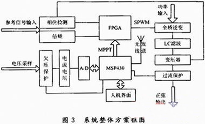

1.3 整体系统设计构架方案
总结上述选择的方案,这里选择以数字电路为主,配合简洁的模拟电路的结构。充分的把数字的高集成度,高准确度,高性价比和高稳定性的特点和模拟大功率的特点有机的结合,较好地实现了设计要求。并且拓展了无线监测功能,更加真实表现了本设计的实际应用环境和展现更加人性化的设计。总体方案见图3。

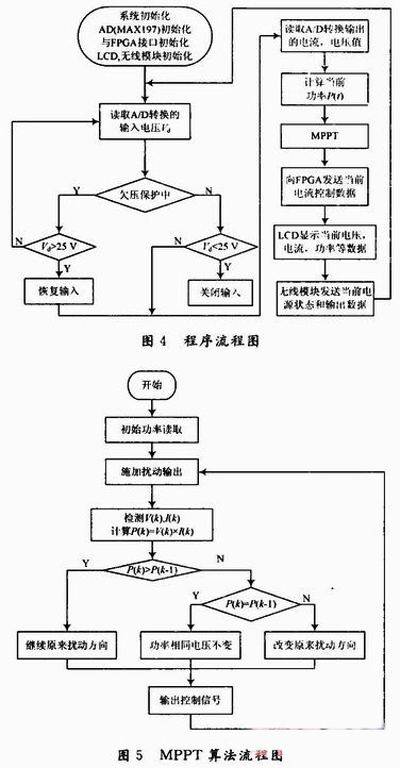

该系统的MCU选择的MSP430,MSP430系列是TI公司推出的超低功耗16单片机,性价比高,功能强,运行的速度快,其工作电流不到1mA,而且其具有多种低功耗模式。该方案选用了MSP430F2618作为主控芯片,监测输入电流、电压,过流、欠压时保护和故障排除后恢复;采样输出电压和电压跟踪最大功率;显示当前系统状态和输出的相关数据。
3.1 最大功率追踪算法
最大功率点跟踪算法根据判断原理和实现方法,大概可以归纳为六种:恒定电压及其改进算法、恒定电流及其改进算法、扰动观察法、增量电导法、模糊逻辑控制算法及神经网络控制算法。
扰动观察法是一种较为简单实用且容易实现的方法,其思想是通过周期性的给电源的输出电压加扰动△V,测得电源的输出电流和电压,比较该采样时刻的输出功率P(t)与前一采样时刻输出功率P(t-1)的大小;如果P(t)>P(t-1),则在下一周期以同样方向加扰动,否则改变扰动的方向,这样逐步逼近最大功率点。但跟踪步长的设定无法兼顾跟踪精度和响应速度,在最大功率点附近振荡运行,会导致一定功率损失。
3.2 基于FPGA的相位追踪
该系统中产生的SPWM信号的正弦基波信号是FPGA内部的地址每次累加1位,然后查询FPGA内存储了正弦表的ROM,现将外部参考正弦信号和本系统自已产生的正弦波形通过比较器整形后的信号都输入FPGA,通过FPGA内部的异或门后得到的新信号,新信号为高表明两路信号依然存在相位差,这时FPGA内部的地址累加器递增2位,即让自己产生的正弦波的相位向前递增一个量化值,直至两路信号异或的结果完全为低为
止。由于FPGA的高速运算,整个相位的追踪在两个周期以内可以完成,能满足市场应用的要求。
