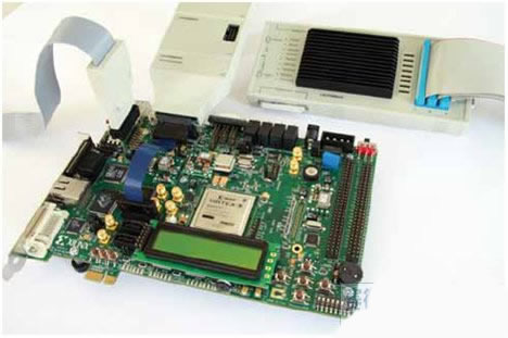

图1 连接到Xilinx ML507电路板的Lauterbach TRACE32调试和跟踪电缆
连接多核目标
另一个有趣的功能是Lauterbach调试多核目标的直观方式。比如为每个核提供GUI,并且使它们共用一根调试电缆。这对于包含了PowerPC和MicroBlaze内核的异构系统或采用TRACE32所支持的50-plus处理器架构的其他系统而言同样有效(图1)。
TRACE32与Xilinx平台电缆所使用的同一JTAG连接器连接,并且适用于任何由Xilinx嵌入式开发套件(EDK)创建的设计。对于PowerPC而言,也支持使用专用的调试连接器。
