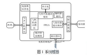

系统主要由PC机、控制电路、驱动器[2]和电机组成。系统结构图见图1。
其中PC 机,由VC++实现用户界面,发出的命令由FPGA进行接收和缓存,单片机进行分析处理产生控制命令,控制命令再经过FPGA传入驱动器,控制电机运行。同时电机状态信息反馈回PC机,用于人机交互。系统中FPGA选用的是Altera公司的Cyclone系列。

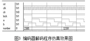

其中,cnt为十六位寄存器,shift_a =2’b01和shiftb=2’b01分别表示A和B出现上升沿,同理如果是等于2’b10则表示下降沿。电机编码器硬件解码程序仿真模拟后效果如图3所示。图中number为FPGA计算所得的编码器输出脉冲数。
