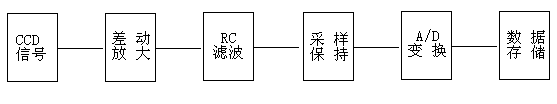

视频信号处理电路的结构框图如图3所示。
图3 视频信号处理框图
由TCD142D输出端OS输出的视频信号有以下特点:
负极性信号;
包含有周期性的复位脉冲串扰;
有效信号幅值较小,约为500 mV ;
CCD输出视频信号的上述特点决定了它不能够直接送入PC机进行软件处理,必须先从硬件上对其进行量化处理。模拟视频信号在进行A/D转换之前先要进行一系列的预处理,消除视频信号中的驱动脉冲(主要是复位脉冲)及噪声等所造成的干扰,将微弱的负极性视频信号反向、放大。在电路设计中,选用了一片AD8031运算放大器,将视频信号及其补偿输出分别送至差动放大器的反相和同相输出端,在进行视频信号放大的同时消除复位脉冲所造成的干扰,并将负极性视频信号转换成正极性。在AD8031的输出端接一级RC滤波器,进一步滤除噪声。经过上述处理后的视频信号被送入A/D转换器进行量化。在该数据采集卡的设计中,选用8位、高速、并行、半闪速结构ADC-TLC5510芯片完成A/D转换工作,其内部自带采样保持电路,这在一定程度上简化了外围电路的设计。只要设计合理,TLC5510的转换速率(最小为20 MHz)完全可以满足CCD(1 MHz)的工作要求。利用A/D转换技术将视频信号转换成与之对应的、能够反映图像灰度变化的数字量,提高了测量精度和分辨率;当TLC 5510的输出使能有效时,就可以将A/D转换结果送至8位数据线上。在数据存储器(CY 6264)写允许及地址有效的前提下,将8位A/D转换结果实时地存入数据存储器中。
