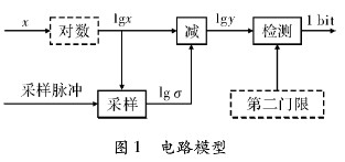

在休止期对噪声值lgx采样,得到lgσ。取雷达工作期的lgx减去lgσ,算出lgy式(3),完成了归一化处理。设计中慢门限恒虚警处理电路是采用开环式噪声电平恒定电路,省略了反对数电路,增加了部分检测电路,原理如图1所示。

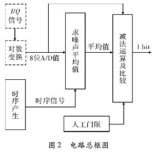

电路总框图如图2所示,包括3个子模块分别为时序产生模块、求噪声平均值模块、减法运算及比较模块,虚框表示FPGA芯片外围电路。
设计遵从了流水线和模块化设计原则,把总模块划分为几个功能独立又相互联系的子模块;上一个模块的输出即为下一个模块的输入,由最后一个模块完成最终结果的输出。
各子模块电路设计完成后,建立相应电路符号,在原理图输入方式下,将各单元电路符号按原理框图逻辑关系连接,通过保存、编译,再进行项目处理包括器件选择、引脚定义,确认正确无误后便完成了FPCA内部电路的设计,将设计项目下载至芯片,嵌入板级电路与其它器件配合使用,完成电路功能。

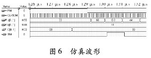

慢门限恒虚警处理电路仿真波形如图6所示。PM=‘1’时为休止期,PM=‘0’时为工作期;为使仿真波形更直观、易理解,休止期恒取8位I/Q信号幅度值X[8..1]=“33”,128单元后送出平均值C[8..1]=“33”;人工门限为恒定门限,此处设为K[8..1]=“44”;在工作期,当X[8..1]=“66”和“44”时,66-33<44、44-33<44故1 bit=‘0’,当X[8..1]=“DC”时,DC>33,DC-33>44连续通过两道门限故1 bit=‘1’。
