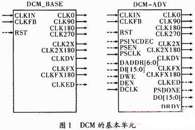

Virtex-4的DCM基本单元分为DCM_BASE和DCM_ADV两种,如图1所示,而DCM_ADV具有时钟动态重配置功能。
DCM_BASE基本单元包含常用的DCM基本功能,简化了用户接口。使用DCM_BASE,可以完成对时钟去歪斜、进行频率合成和固定相移的功能。
DCM_ADV基本单元除包含DCM_BASE中所有DCM功能和可用端口之外,还包含具有动态重配置功能的端口。DCM_ADV基本单元是DCM_BASE基本单元的扩展。DCM_ADV包括所有DCM功能,包括时钟去歪斜、频率合成、固定或可变相移以及动态重配置。

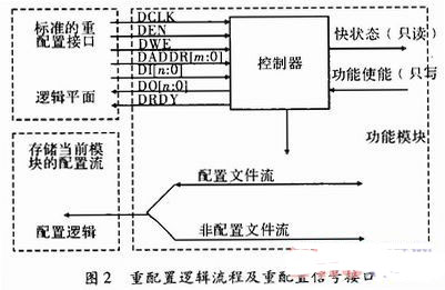

DCM的动态重配置功能通过动态重配置引脚(Dynamic Reconfiguration Ports,DRP)控制器完成,其不仅可以配置DCM,而且可以配置FPGA的其他逻辑。动态重配置逻辑块的重配置流程和配置信号接口如图2所示。

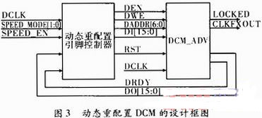

如图3是系统设计的逻辑框图。它由动态重配置引脚控制器和DCM_ADV组成。其动态重配置引脚控制器的输入简单,包括时钟输入信号、使能信号以及两根时钟模式控制线,它可以控制DCM动态的输出最多4种不同频率的时钟。时钟模式控制线可以扩展为多位,从而产生多种不同频率的时钟,在这里只采用两根模式控制线产生4个时钟模式值。
该系统的工作原理:动态重配置引脚控制器不断地输入DCLK频率采样时钟等级值,当SPEED_MODE[1:0]有有效地输入并且SPEED_EN使能信号为高电平时,动态重置引脚控制器开始产生对应的DCM重配置输入参数。DCM根据重配置参数来动态的产生所需的时钟频率,并向动态重置引脚控制器反馈动态重配置就绪信号和动态重配置数据输出信号,从而为下一次的时钟配置做好就绪准备。DCM_ADV模块的CLKFX_OUT是动态重配置后DCM的输出时钟,LOCKED信号出指示DCM时钟输出是否有效,即是否输出正确的频率和相位。这样只需改变输入的时钟模式值而不需其他改动,便可产生所需的时钟频率,从而使得系统时钟具有较高的灵活性和适应性。

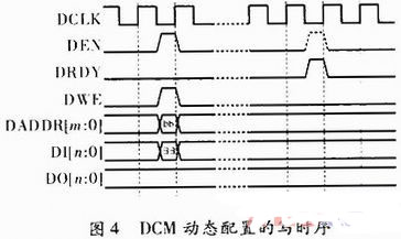

在整个系统中,配置接口的时序设计是最关键的。在ISE10.1软件设计环境下,使用VerilogHDL硬件描述语言以自顶向下的方式进行设计。图4是DCM模块接口动态重配置的写时序。
其中,DCLK是其他接口信号的驱动时钟,在上升沿同步工作;DEN是其他接口的使能信号;DWE是读/写控制信号,如果DWE是低电平,为读操作,否则就是写操作;DADDR是读/写地址总线;DI是数据输入总线,只有当DEN和DWE同时有效时数据输入有效,而且实际的写操作是在DRDY返回之前的某个时刻发生的;DO是数据输出总线;DRDY是与DEN对应的一个信号,标志着一个DRP操作周期的完成,DO总线数据要在DRDY有效时间内DCLK的上升沿读取才有效。

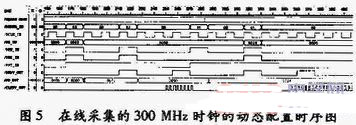

以上的各模块在ISE 10.1开发平台上进行设计输入,经综合、实现后下载到XC4VFX100中去。在动态配置300 MHz时钟频率时,通过ChipScope实际在线采集波形如图5所示,对应其他的频率等级的重配置类似。
在对300 MHz的频率进行时钟等级值配置时,先向地址50h中写入倍频系数0002h,再向地址52h中写入分频系数0000h;在对频率模式配置时,对地址(DADDR『6:0])41h的位6(DI[5])置为数1。在向地址中写数期间保持DEN、DWE的电平为高,并且在对时钟等级配置和频率模式配置时,保持DCM的复位信号处于复位状态。从图5中可以看出,在输入速度等级值时,被DCLK正确采样后,动态重配置控制器便产生相对应的引脚参数,这时对DCM开始重配置。DRDY信号反馈显示上次的动态重配置完毕,可以进行下一次的重配置。在配置完成后,CLKFX_OUT是动态重配置的输出时钟。通过ChipScope的实际在线采集,其动态重配置后的时钟频率CLKFX_OUT符合预期重配置结果。
系统时延和相移都默认设置为零,经实际测试,整个动态变频过程最多只需要20个DCLK周期就可以完成,DCLK采用的是40 MHz,所以只需要不到1μs的时间便可对DCM重配置完毕,体现了系统很强的实时性。
