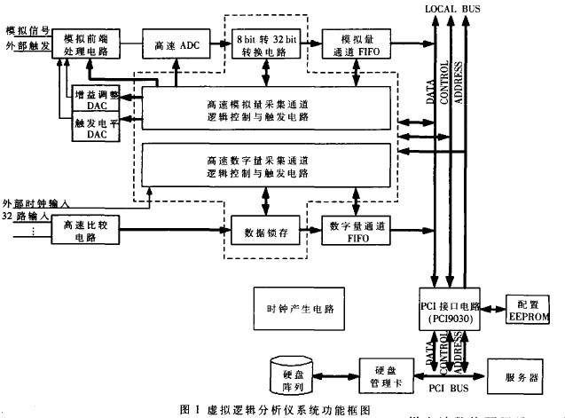

本文设计的虚拟逻辑分析仪主要由高速模拟量采集通道、高速数字量采集通道、PCI接口电路、时钟产生电路四部分组成。数据采集系统要解决的问题主要是数据的采集和传输问题。为了增强设计的灵活性和可扩展性,系统采用FPGA(Field Programmable Logic Array)来实现对A/D转换器、数据缓冲器、时钟、数据传输的逻辑控制。系统功能框图如图1所示。

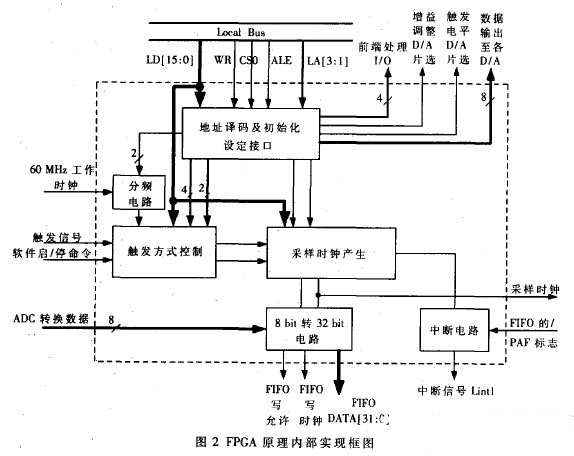

FPGA领域的快速发展使FPGA片上资源大量丰富,尤其是其高速性能和片上RAM使其特别适用于高速数据采集系统的设计。设计选用Altera公司的FLEX10K30E,该器件含有8个EAB(嵌入式阵列),每个EAB能够提供4 Kbit存储位,每个EAB都有双口RAM实现能力;提供30 000逻辑门;支持PCI总线,可提供 66 MHz的PCI性能;门级延时仅为6.5 ns。本系统中FPGA设计主要包含地址译码及初始化接口电路、分频电路、触发方式控制电路、采样时钟产生电路、8 bit转32 bit电路、中断电路等。FPGA功能框图如图2所示。

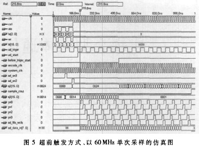

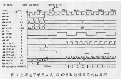

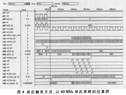

时序仿真环境按照数据采集的过程来建立,完成各种初始化设定后,主要注意触发控制、采样时钟的输出以及数据采集的启/停控制是否满足要求,如果没有达到设计要求,则必须对前面的设计描述加以修改,直到符合要求,才可以将产生的下载文件通过编程器或下载电缆载入目标器件FPGA中。仿真结果如图3~图5所示。
从时序逻辑图可知,触发控制、采样时钟的输出以及数据采集的启/停控制满足系统要求。可以将产生的下载文件通过编程器或下载电缆载入目标器件FPGA中。
