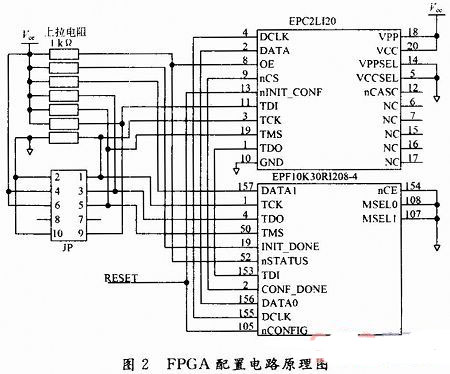

2.2 FPGA配置器件电路
FPGA配置器件电路如图2所示,EPC2LI20为配置芯片,工作电压5 V或3.3 V,支持在系统编程(ISP)和菊花链配置,可重复编程;EPF10K 30R1208-4为Altera公司生产FPGA芯片,工作电压为5 V,包含逻辑单元1 728个,存储位数12 288位;JP为通过QuartusⅡ软件对配置芯片进行程序烧写接口。
该配置电路采用PS配置方式,首先通过QuartusⅡ软件将FPGA的逻辑程序写入配置芯片EPC2LI20,该芯片数据具有掉电保护功能。上电后,配置芯片和FPGA同时复位,然后FPGA向配置芯片发送程序下载请求,配置芯片将存储的逻辑程序写入FPGA,对FPGA进行配置.配置完成后,FPGA内部的寄存器和I/O管脚均被初始化。完成初始化程序后,FPGA按照设计的逻辑功能正常工作,即按要求实现两种总线之间的数据转换。

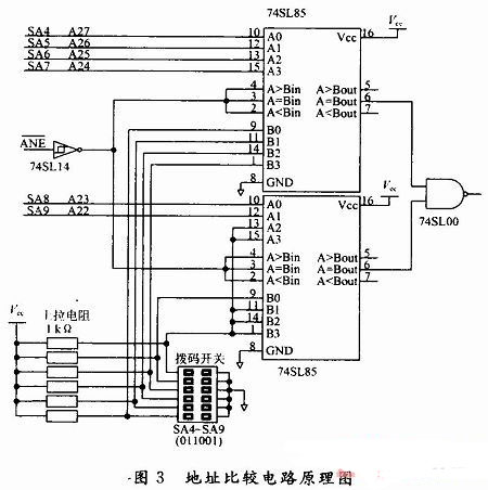

2.3 地址比较电路
地址比较电路如图3所示。74SL14为带滞环比较的反向缓冲器,74SL85为4位数字比较器,6位的拨码开关为预存待转数据程控模块地址,74SL00为反向缓冲器。拨码开关共有6位,每1位都可以是逻辑高电平“1”或是逻辑低电平“0”,故该拨码开关共有26个组合,可以代表26个程控模块的地址。如图3所示,拨码开关为011001,代表将要进行转换的数据来自地址为011001的程控模块,当控制信号给定的地址A27~A22与011001相符时,74SL00输出低电平,该低电平与ISA总线的读控制信号IOR和写控制信号IOW#一起构成FPGA从ISA总线读数据或向ISA总线写数据控制信号。

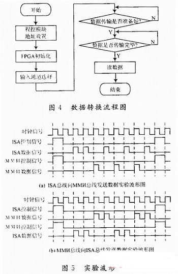

实现ISA总线/MMи总线之间的数据转换流程图如图4所示。程序开始后,首先与拨码开关比较得到待转换数据程控模块的地址,然后FPGA通过配置芯片进行初始化,初始化完成后,待转数据程控模块的地址写入FPGA,FPGA自动分配传输数据的通道;然后,由ISA总线(MMи总线)发出数据传输请求信号,当MMи总线(ISA总线)准备好接收数据后,发一个应答信号给ISA总线(MMи总线),表示数据传输准备好,然后进行数据传输,一直到数据传输完毕;发送的数据写入接收端的数据缓冲器,MMи总线(ISA总线)从数据缓冲器读出输出的数据发送到相应的程控模块,从而完成从ISA总线(MMи总线)到MMи总线(ISA总线)的数据转换。
4 实验结果
应用设计的ISA总线/MMи总线转换电路以串行方式对一组数据进行转换。ISA总线向MMи总线传输数据的实验结果如图5(a)所示,当ISA控制信号发出询问脉冲(第2个波形第1个脉冲)时,MMи总线给出应答信号(第4个波形第1个脉冲);收到MMи总线给出的应答(同步)信号后,ISA总线将数据信号11010101发送(第3个波形);由于MMи总线数据信号采用的是负逻辑,因此,MMи总线上收到了发送的信号00101010(第5个波形)。实验结果证明,设计的电路可以实现ISA总线到MMи总线的数据转换。由MMи总线向ISA总线传输数据的实验结果如图5(b)所示,当MMи总线发送的数据为00110011时,ISA总线接收的数据为11001100。
用设计的电路插板更换导弹测试设备上的俄制电路插板,并用测试设备对某型导弹进行常规测试,测试结果符合测试要求。实际应用证明,设计的电路达到设计目的,可以可靠地实现ISA总线/MMи总线之间的数据转换。
