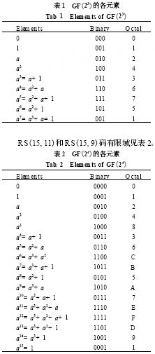

  一般来说, RS 码可以用(n, k , t) 三个参数来表示, 其中n 表示码字长度, k 表示信息位长度, t 为纠错能力, 满足关系: t= (n- k )/2。RS 码的所有元素都是定义在GF (2m ) 上, 其中有:m = log2n。对于不同的m 对应着一个本原多项式, 从本原多项式就可以得到有限域各元素。
  RS (7, 3) 码的有限域见表1。

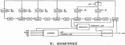

  RS编码电路的求余运算可以用n- k 级的移位寄存器来实现, 因此可以选取6 级的移位寄存器; 信息位的输入个数用计数器来控制, 可以加一选择端来控制计数器是对哪一种码字进行编码计数; 信息位与校验位的输出可以用选择器来切换。因此我们可以得到编码电路的原理框图如图1。
在图1 的电路中, 所有的信息数据传输均采用4 位比特宽的传输。Reset 是系统复位信号。电路的工作原理描述如下:
  (1) 当sel 置为01 时, 编码电路处于RS (7, 3)码的编码状态。因为RS (7, 3) 码的信息用3 位的二进制表示, 所以数据线的最高位为零, 只有低3 位起作用。
  A  编码前首先给电路一个reset 复位信号,使计数器和移位寄存器中的触发器处于零状态, 复位采用异步复位。
  B  输入信息(m 2,  …,m 0 ) , 计数器开始计数,每输入一个信息位, 计数器计一次数, 然后输出。此时, selecto r2 的输出与计数器的输出端相接, 因此信息位一方面从编码电路的输出端输出, 另一方面送入移位寄存器电路进行求余运算。
  C 当3 位信息位输入完后, 计数器输出一个控制信号ct r, 它是控制信息位与校验位的输出, 此时selcto r2 的输出与selecto r1 的输出端相接,add5 的两个输入端均为selecto r1 的输出端, 由于有限域加法不考虑各位之间的进位, 因此add5 的输出为0, 从而各乘法器m u l 的输出为0, 所以移位寄存器中的校验位会一次输出。所以校验位(D 3,…,D 0) 一次输出。校验位输出后寄存器和计数器回到零状态。因而得到编码后的码字为(m 2, .,m 0,D 3, …,D 0)。
  D  因为RS (7, 3) 码编码电路的求余运算只需要4 级的移位寄存器来实现, 因此开关K 断开,后面两级移位寄存器不工作, 这样就降低了电路的功耗。A dd5 的输入端接D3 的输出端。
  (2) 当sel 置为10 时, 编码电路处于RS (15,11) 码的编码状态, 在编码前要给电路一个复位信号。过程与上面一样, 编码后得到码字为(m 10, …,m 0, D 3, …,D 0)。同样RS (15, 11) 码编码电路的求余运算只需要4 级的移位寄存器来实现, 因此K断开, add5 的输入端接D3 的输出端。
  (3) 当sel 置为11 时编码电路处于RS (15, 9)码的编码状态, 编码前, 给电路一个复位信号。编码后便可得到码字为(m 8, …, m 0, D 3, …, D 0 )。RS(15, 9) 码编码电路的求余运算要6 级的移位寄存器来实现。因此K 开通, add5 的输入端接D5 的输出端。
