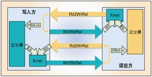

在读、写入方之间建立下面的四条单向数据通道:传送写入方到读出方的置位信息(Wr2RdSet);写入方到读出方的清位信息(Wr2RdRst);读出方到写入方的清位信息(Rd2WrRst);读出方到写入方的置位信息(Rd2WrSet)。由于读出方只发生清位信息,而写入方只发生置位信息,所以信息本身只有两个。四条通道可以被划分为两个信息组:一个组(Rd2WrRst和Wr2RdRst)传递清位信息,叫清位信息组;一个组(Wr2RdSet?和Rd2WrSet)传递置位信息,叫置位信息组。读出方使用清位信息组,写入方使用置位信息组。这样做的目的是为了建立起一个稳定的握手机制。在读出方设置一个专门的发送电路,当此发送电路通过Rd2WrRst发出了清位信息后,等待写入方通过Wr2RdRst通道送回关于这个信息被接收的确认。当收到这个信息的确认后,读出方发送电路复位。同样的,写入方也有一个发送电路,操作过程同读出方一致,无非是使用置位信息组。这两个发送电路都各由四个寄存器组成,一位对应一个信元区域。
为了解决Rd2WrRst进入写入方时引起的信号亚稳态,需要在写入方设置一个专门消除亚稳态的电路模块。根据Rd2WrRst和Rd2WrSet特点不一样,这个模块有多种设计方法,但是其宗旨都是使用连续两次采样的方式。
这里介绍一种比较简单的方法。在设计的时候,把Rd2WrRst和Rd2WrSet的信号都设计为电平方式,即当读出方要发送一个信元区域的清位信息的时候,就把Rd2WrRst信号通道里对应的信元区域位设置为‘1’。这个‘1’电平一直保持到写入方的确认到达。当这个‘1’电平被写入方采样的时候,由于‘1’同步于读出方的时钟,所以很有可能会产生写入方第一次采样为一个不确切值,即通常意义上的亚稳态状态。但是,由于读出方一直保持‘1’电平,所以写时钟在第二次采样的时候就会得到一个稳定的采样样本,从而消除了Rd2WrRst的亚稳态。对于解决Wr2RdSet进入读出方的时候引起的信号亚稳态的方法和读出方一样。
对于Rd2WrSet通道里面的信息,其实是读出方给写入方的置位确认。这个信号的源头是写入方发出的Wr2RdSet,读出方对Wr2RdSet不做任何处理,只是单纯地把它里面的信息拷贝到Rd2WrSet通道并回送写入方,当Rd2WrSet进入写入方的时候,进入消除亚稳态电路,最后复位写入方的发送电路。对于Wr2RdRst通道里面的信息操作也和Rd2WrSet的信息一样。整个电路的结构如图所示。
