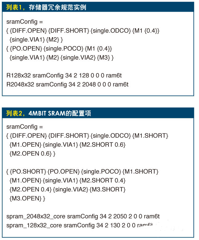

列表1提供了sramConfig存储器冗余规范。前两行列出了关键区域分析规则(即:可能出现的缺陷类型),它拥有一系列存储块的冗余资源。前两行还包括了列规则与行规则。这些规则取决于存储块的类型与结构,但与行、列和冗余资源的数量无关。最后两行描述了SRAM块的设计,依次是:块名称、规则配置名称、总列数、冗余列、总行数、冗余行、空列(dummy column)、空行(dummyrow),以及位单元的名称。在本例中,两种块规范都针对相同的规则配置,即sramConfig。有了这些参数,Calibre就可以用晶圆厂提供的缺陷密度数据,计算出无修复的良品率。

使用Calibre确定最佳冗余配置时,首先必须为工具设置一个配置文件( 列表2 ) 。位单元名称ram6t用于将分层布局单元的名称告知工具,该名称描述了一个可被修复的存储器单元,且应在此次分析中加以考虑。该名称使工具能够计算出整个存储器核心的关键区域,包括全部ram6的实例。

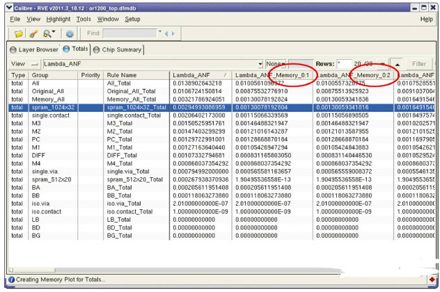

通过这个配置信息,Calibre计算出无冗余存储器的平均故障数,以及各种冗余配置。图1以表格的形式给出了结果,包括不同冗余配置的平均故障数。表中各行分别显示了整个设计(仅存储器),以及特定类型缺陷的结果。高亮的行表明1024×32位存储核心的平均故障率有显著改善;第6列的故障率是第5列的一半。为获得这种改进,第6列包含了一个冗余行,但增加第二个冗余行则几乎没有更多的改进(第7列)。
图1,用Calibre做的关键区域分析,显示出在不同配置情况下,存储器冗余对平均故障数的作用

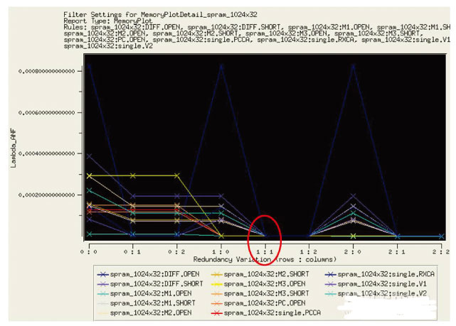

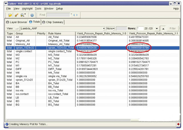

图2列出了冗余方法对修复率的作用,分别按全部设计、所有分析层、存储器、块以及按层或群组。图3是一个工具创建的绘图,给出了各个冗余配置和各种类型缺陷的平均故障数。一个冗余行和一个冗余列相结合,就可大大减少平均故障数,而增加资源则没有什么更多的作用。从这些结果可以作出判断:预期的平均故障数取决于所考虑的存储器布局,以及晶圆厂与工艺的缺陷密度。现在,设计者就可以根据某个嵌入存储器的预期良品率,确定出各种冗余配置的效果。
图2,关键区域分析显示了针对很多参数的存储器修复率
图3,存储器图表示了各种存储器冗余配置的平均故障数。一个冗余行和一个冗余列相结合,就大大减少了平均故障数
