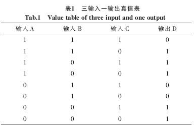

系统在Altera公司的Cyclone系列EPIC6Q240C8型号芯片上进行了实现。系统采用Verilog语言编写,开发平台为Altera公司自带的Quart usII 6.0集成环境。为验证系统的正确性和测试系统的性能,本文,对系统进行了测试,即给出一个三输入一输出的组合逻辑电路的真值表,测试真值表如表1所示。

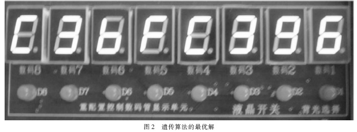

遗传算法参数设置如下:种群规模为100,交叉概率为0.6,变异概率为0.1,基因长度为16,遗传代数为100。其中针对给出的真值表,通过代码输入、编译、综合、布局布线后,得到结果如图2所示。
即最优解为:C3bFC396。经过解码,得到电路图如图3所示。所得到的电路图满足真值表的要求。
