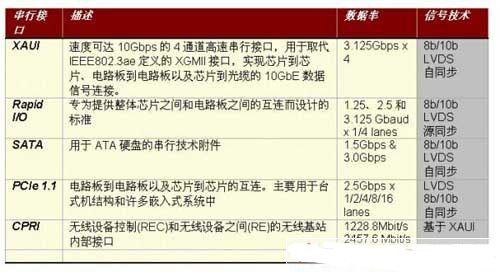

高速串行接口通常用于各种芯片之间的接口、背板的互连以及设备与设备的连接。以下是被广泛采用的一些串行互连协议:
芯片到芯片/背板串行互连:
XAUI
Rapid I/O
SATA
PCIe
CPRI (控制设计和基站间的3G通信协议)
硬件机箱设备与设备的串行电缆接口:
HDMI, DVI, 显示端口
USB
1394

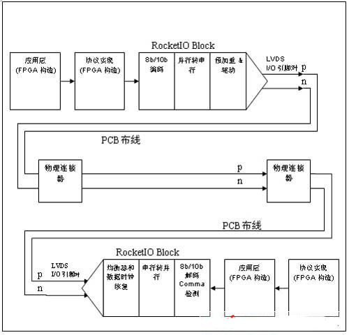

高速串行协议开发的进展迅速,实现可靠设计解决方案成为设计师面对的挑战,因此一种能方便进行设计变动、测试和调试的平台能有效帮助客户验证设计以及尽快将产品投放市场。Xilinx的Virtex系列FPGA 带有嵌入式RocketIO收发器硬内核,从而具备了这种灵活性。这种器件在一片器件中集成了最多24个RocketIO,能实现内部通道绑定的多通道方式,也可以实现去失真。
  利用Rocket I/O内核在信号强度、信号预加重/去加重和数控阻抗方面的可编程性,很容易实现不同的I/O标准。利用FPGA来实现还可以在FPGA结构内部很快实现标准协议。高速接口意味着器件内有大量需要处理的数据,而在FPGA内部很容易实现并行处理结构。我们相信,由于FPGA的成本已经开始下降且FPGA对于不断发展的串行协议标准有更良好的适应性,将有越来越多应用采用FPGA而不是ASSP来进行接口标准的处理。
如同高速网络交换和采用多处理器结构的超级计算机一样,在多FPGA的设计中千兆位收发器的采用是必然的。带有RocketIO收发器的FPGA会成为连接处理器矩阵和FPGA的唯一互连选择,以确保整个板上处理器矩阵间的数据吞吐能力。
当实现高速串行连接时,不可避免地会碰到传输线的影响和信号完整性问题。这些都是高速互连设计中必须小心处理的难题。

下面是一个通用数千兆位串行互连的实现框图及相关要求。
