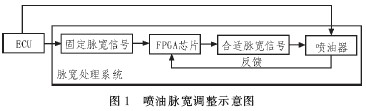

式中M为电喷发动机的燃油喷油量;μ为喷油孔的流量系数;s为喷油孔截面积;t为喷油持续时间;g为重力加速度;ρ为燃油密度;pi为喷油压力;P0为供油压力。由式(1)可知通过改变喷油孔流量系数、喷油孔截面积、供油压力和喷油压力,以及喷油持续时间来改变喷油量的大小,而喷油孔流量系数、喷油孔截面积、供油压力和喷油压力与喷油器本身的尺寸和参数相关,喷油持续时间对于喷油量来说是一个独立的参数。因此采用改变喷油持续时间来改变喷油量,喷油持续时间由汽车的电控单元(ECU)控制。当喷油器中使用中低比例甲醇汽油时,依靠电控燃油喷射系统所具有的自适应控制功能,自行调节喷油脉宽,使发动机能够正常运转。当燃用高比例甲醇汽油时,其自适应调节功能不能满足时就需要对脉宽进行处理,如图1所示。

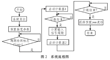

根据时序关系可以做出如图2所示流程图。在系统复位后,预置好脉宽参数,判断周期检测标志flag的情况从而启动计数器1工作,在获得输入信号周期后,根据输入的脉宽参数输出预置的pwm波形。

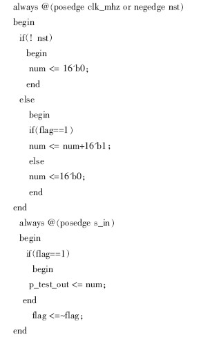

设置一个门控制信号flag(初始值为0),产生一个与被测信号周期相同的闸门,开始测量周期时,计数器置0,待flag=1时,而且nrst=1时,计数器开始计数,直到flag=0时,停止计数。此时得到计数器的值就是被测方波信号的周期。

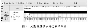

周期测量模块的仿真结果如图4所示,系统时钟clk_mhz的频率为100 MHz,输入信号s_in的频率为100 kHz,计数器结果为1 000。

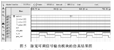

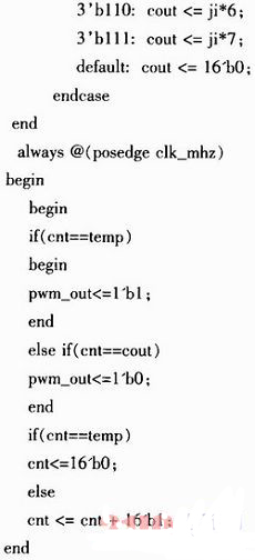

该模块用于输出占空比可调的方波信号,将周期测量模块得到的计数器的值进行左移N位操作(即进行除法运算)。N值由脉宽控制参数确定(本例N值为3)。然后根据脉宽控制参数,输出相应占空比的方波。
脉宽可调信号输出模块的仿真结果如图5所示,脉宽控制参数select=3,输出信号pwm_out的占空比应为37.5%。

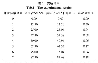

系统通过综合、仿真和下载,在上海星研电子科技有限公司生产EH2000 FPGA实验箱进行测试。测试时,clk_MHz设置为1MHz,输入信号s_in设置为8Hz。每次设置不同的脉宽参数获的10组输出信号占空比的值然后求其平均值得到实际的占空比值如表1所示。

文中针对电控汽油机在燃用不同比例甲醇汽油时遇到的喷油脉宽调整问题,提出了基于FPGA的喷油器脉宽处理的设计方案。在Quatus II自带的仿真软件下可以观测到设置不同的脉宽控制参数可以达到输出信号的占空比可调。整个系统下载在实验箱上观测到实际占空比值可以满足对输入信号的脉宽展宽要求。
