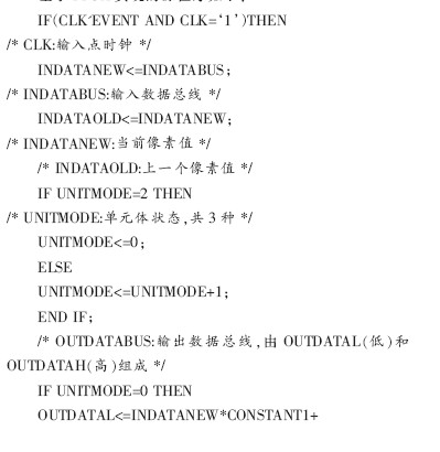

基于FPGA实现的源程序如下:

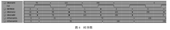

基于FPGA实现的仿真时序图如图4所示。
在本例中时钟为输入的点时钟,为了在X3像素周期时输出2个像素:Y2和Y3,采用了扩充数据总线的方式。
