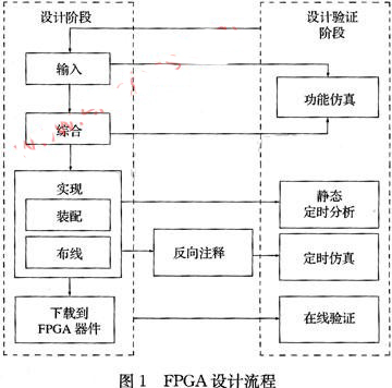

在FPGA系统设计完成前,有2个不同的阶段:设计阶段、调试和检验阶段,如图1所示。设计阶段的主要任务是输入、仿真和实现;调试和检验阶段的主要任务是检验设计,校正发现的错误。
1.1 设计阶段
在这一阶段不仅要设计,而且要使用仿真工具开始调试。实践证明,正确使用仿真为找到和校正设计错误提供了一条有效的途径。但是,不应依赖仿真作为调试FPGA设计的唯一工具。
在设计阶段,还需要提前考虑调试和检验阶段,规划怎样在线快速调试FPGA,这可以定义整体调试方法,帮助识别要求的任何测试测量工具,确定选择的调试方法对电路板设计带来的影响。针对可能选用的FPGA存在的高速总线,除了考虑逻辑时序的测试和验证外,还应该充分考虑后面可能面临的信号完整性测试和分析难题。
1.2 调试和检验阶段
