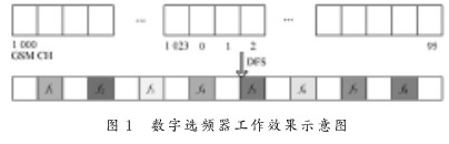

GSM900中上下行信道各120个,带宽为24 MHz,其中上行频段为885~909 MHz,下行频段为930~954 MHz,数字选频器工作效果示意图如图1所示。

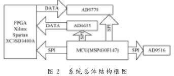

如图1所示,数字选频器就是仅放大选中的频段,抑制未选中的频段,实现降低信道间干扰的目的。系统总体结构框图如图2所示。数字选频系统主要由A/D模块、FPGA可编程逻辑器件模块、D/A模块以及MCU管理模块四部分组成。
软件无线电的思想是将无线电收发信机的数字化点(A/D/A)尽可能靠近天线,理想的情况是在天线的后端进行射频采样,数字化之后,所有的处理都可以用很灵活的方法实现。但是由于目前ADC器件性能的限制,还无法达到在射频端进行数字化,在中频实现数字化是一个较妥的方案。
GSM直放站数字选频系统就是利用数字处理的手段实现滤波器功能,以替代现有直放站中的模拟选频模块。本系统通过AD6655接收下变频后的模拟中频信号,通过A/D采样将模拟信号转换为数字信号,采样频率为122.88 MHz。然后由FPGA按预定算法对来自AD6655的数字信号进行数字处理,处理后的结果再由AD9779转换成模拟信号。MCU通过SPI接口对AD6655,AD9779和AD9516的寄存器进行配置,并与FPGA之间进行通信。

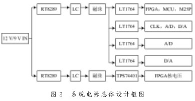

系统电源在整个系统中占有极其重要的地位,其设计的成功与否关系到整个系统能否稳定运行以及性能表现的好坏。由于本系统电平值比较多,同时基于系统性能、功耗的考虑,故采用以下方案给整个系统供电。系统电源总体设计框图如图3所示。
RT8289是一款DC/DC芯片,转换效率高达90%,内部具有缓启动功能,能在宽范围的输入电压下实现高达5 A的连续电流输出,输入电压范围为5.5~32 V,输出电压可调为1.222~26 V;LT1764电源芯片为LDO,输出电流理论上可达3 A,宽输入电压范围为2.7~20 V,输出电压可调为1.21~20 V,固定输出电压有:1.5 V,1.8 V,2.5 V,3.3 V。TPS74401电源芯片为LDO,支持输入电压低至0.9 V,输出电压为0.8~3.6 V可调,输出电流最大可达3 A,配置电路比较简单,而且在配置电路结构不变的情况下,可以通过调整配置电阻来改变输出电压,方便调试。

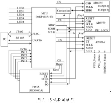

系统控制是由16位单片机MSP430F147来实现的,系统控制框图如图5所示。
2.4.1 状态指示
芯片工作状态的显示是由芯片的状态管脚在FPGA上通过LED指示实现的。其中AD6655通过寄存器0x104[3:1]控制管脚FDA[0:3]和FDB[0:3]分别指示A和B通道的ADC快速幅度与FS标称输入幅度的相对关系。AD9779直接通过它的PLLLOCK管脚指示PLL是否已经锁定。AD9516是通过配置寄存器0X1B,0X1A,0X17分别控制管脚2,3,6上显示VCO,PLL,HoldOver的状态。
2.4.2 芯片配置
各芯片工作状态的配置是通过MSP430的SPI串行接口实现的,且MSP430的SPI是三线的。其中MCU侧的SPI是复用的,对各芯片的选择是通过GPIO控制各芯片上的SPI的片选位。各芯片SPI的时钟是复用的MCU主机侧的SPI时钟信号。
对AD6655寄存器的配置是通过其自带的三线SPI实现的。AD6655的SPI接口中数据输入/输出共用同一根线,这与MSP430的标准四线全双工SPI是不同的,要通过一个专门的转换电路实现两条单向的SI/SO线和双向的SDIO线的转换。AD6655的SPI片选信号通过MSP430的GPIO控制,没有专门的硬件复位,只能使用软件控制寄存器实现复位。
对AD9779和AD9516的寄存器配置通过其分别的SPI功能管脚实现。两种芯片的SPI都是既可以使用三线,也可以使用四线。二者的SPI片选使能和芯片复位也是分别通过MSP430的GPIO来控制。
2.4.3 芯片复位、中断控制及其他
各芯片的复位是通过MSP430的GPIO控制各芯片的RESET引脚实现的,这样可以实现软件复位,同时在各芯片的RESET引脚上加一个开关实现各芯片独立的开关控制的硬件复位。
FPGA连接MSP430的五个外部中断。MSP430通过LED0~4指示状态。JTAG口下载程序实现硬件调试。RS 485串口实现MSP430与PC机的串行通信。

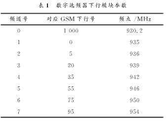

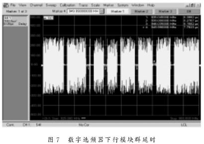

本数字选频器采用Agilent Technologies N5230A网络分析仪进行扫频测试。通过软件设定该数字选频器的下行模块参数如表1所示。

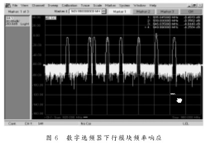

通过网络分析仪测试数字选频器下行模块的频率响应和群延时,如图6,图7所示。
从图6可以看出,该数字选频器能够实现比较好的选频功能,被选出的有效相邻信道之间最小间隔能达到1 MHz;从图7可以看出该系统的群延时比较小,表明设计的滤波器性能较好,信号失真较小,系统实时性较好,能够满足实际应用的要求。
