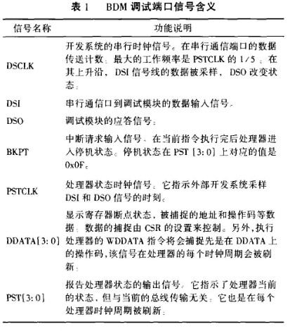

这几种调试方式都共用26脚的BDM调试引脚信号,这些信号的定义如表1所示,BDM调试主要使用了DSCLK,DSI,DSO三种信号。

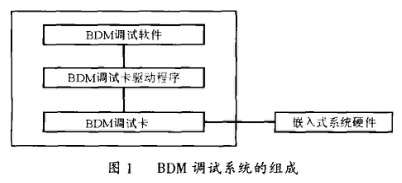

该系统主要由3个部分组成,如图1所示。
BDM调试卡作用是完成从并口到BDM调试端口(信号定义如表1所示)的操作时序的转换;BDM调试卡的驱动程序则是完成开发系统与待开发的嵌入式系统的通信过程处理,如合成一定格式的数据包、解释接收到的应答数据或者微处理器的状态数据等;BDM调试软件则是功能软件,完成读写指定位置的Flash或者SRAM数据、暂停、复位等功能。
值得注意的是,由于现在BDM调试模块的标准化,调试卡和驱动程序在不同型号的CPU上将具有通用性,只是BDM调试软件需要根据各种CPU对应的指令集来稍加修改即可复用。下面将以作者开发的一个针对Motorola公司的32位单片机MCF5272设计BDM调试系统的过程进行论述。

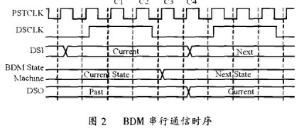

BDM接口的串行操作时序分析如图2所示。从图2中可以看出,在调试模块的串行状态机中所有的事件是基于处理器时钟(PSTCLK)的上升沿的。DSCLK的频率是PSTCLK的1/5,并且DSCLK的上升沿相对于PSTCLK的上升沿有一定的延时。这里的 DSCLK的作用类似于周期性的使能信号。每一次串行数据的传输可分为4个阶段:C1,C2,C3和C4。在DSCLK的高电平期间,数据从DSI输入,经过2个PSTCLK周期的同步(C1和C2)而被采样,然后在DSCLK的低电平期间PSTCLK的第1个上升沿处(C3)来临时BDM状态机改变状态,随后在第2个PSTCLK上升沿(C4),DSI准备传送新的数据,DSO上则输出原来数据输入相对应的应答数据。BDM状态机在DSI上数据采样检测到的时候改变状态,当所有的数据传输完毕,BDM状态机的状态也就不会有什么改变。

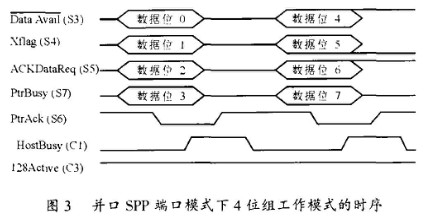

根据BDM端口的信号定义,不难看出这些信号都是单向的。其中要注意的是:PSTCLK是调试模块从处理器中获取的,而DSCLK则是外部的开发系统产生的。要实现从并口到BDM口的时序操作转换,最简单的方式是使并口工作在SPP端口模式下的4位组模式,在该模式下每次通过状态端口的4个状态位反向传送半个字节,两次传输完成向PC机传送一个字节数据[1]。他的操作时序如图3所示。
由于所有的信号都是单向的,时序和逻辑比较简单,因此,采用GAL器件实现并口操作时序与BDM操作时序的转换。GAL要实现的功能主要是数据的串并和并串转换。

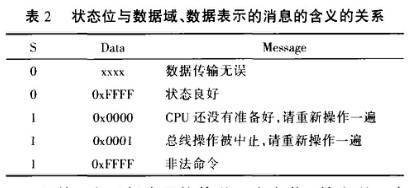

从BDM操作时序图中可以看出,串行通道数据传输速度从直流到PSTCLK频率的1/5频率之间,该通道使用双工模式,数据可在主控设备和从控设备之间同时发送和接收,每次传送的数据块由一个17 b的数据包组成,该数据包由一个状态/控制位和一个16 b数据字组成。数据格式如下所示:
发送数据时最高位为控制标志,该位保留,在开发系统向CPU发出命令和数据时,该位应该被清除。
接收数据时最高位为状态标志位,指示从CPU返回的消息类型。他与数据域及数据表示的消息含义之间的关系为:
显然,由于每次只能传送一个字节,故发送一个数据包需要执行3次传送操作。应注意由于并口工作在4位组模式,每次只能接收4 b数据[1],而并口操作是以字节为单位进行的,因此,实际上接收一个数据包最少应该执行6次接收操作,而不是5次。也即是说最后剩下一位数据也要当一个字节传送,这在驱动程序的设计当中很容易弄错。
BDM调试模块为外部开发系统提供了12个基本类型的命令(用助记符表示):RAREG/RDREG(读A/D寄存器),WAREG/WDREG(写A/D寄存器),READ(从存储器读数据),WRITE(向存储器写数据),DUMP(与READ命令结合使用转储数据块),FILL(与WRITE命令结合使用填充数据块),GO(继续执行程序),NOP(不做任何操作,可以被用做一个空指令),RCREG(读系统控制寄存器),WCREG(向系统控制寄存器写入数据),RDMREG(读调试模块寄存器),WDMREG(写向调试模块寄存器写入数据);各种命令和他对应的应答数据的格式可以从MCF5272芯片资料上查到。上层驱动程序最终的任务就是实现这12种基本命令数据和应答数据的收发,并为调试软件提供相应的函数调用接口,具体的驱动程序设计比较简单,关键是要注意对从调试模块返回的状态数据进行出错处理。特别是应该区别CPU还没准备好和总线操作被中止2种消息。前者出现的比较多,一般是在CPU正在执行一个任务,不能及时响应BDM命令时返回的消息,而后者则往往是CPU执行了2条有冲突的指令(也即是非法访问资源)。这个在驱动程序中看不出有很大的区别,但是在调试应用程序时经常报告“BUSError”信息。
