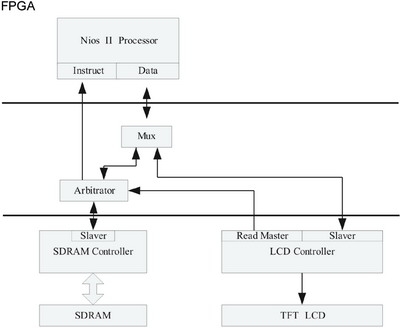

Nios II处理器在SDRAM中开辟帧缓冲(Frame buffer),可以是单缓冲也可以是双缓冲。以单缓冲为例。处理器将一帧图像数据(640×480×2Bytes,RGB565,16bit)存入帧缓冲,然后将帧缓冲的首地址写入到LCD控制器,并启动LCD控制器。该控制器自动从传来的首地址处开始读取数据,并按照TFT的格式输出。图中各模块由AvalON Bus连接在一起。Avalon Bus是一种简单的总线结构,Nios II处理器和各种外设都是通过Avalon Bus连接在一起。由图1可以看出,作为Slaver的SDRAM Controller分别要受到Processor 和LCD Controller的控制,为了解决总线冲突,Avalon Bus自动在有冲突的接口上加入了Arbitrator这样一个仲裁模块,用于合理分配总线时间,用户通过改变每个模块的权值来改变对其分配总线时间的多少。在这个系统中,SDRAM Controller是影响整个系统性能的关键。以SDRAM时钟频率为100MHz计算,16bit的SDRAM其数据总带宽为200MByte/s,640×480×2Bytes×60Hz的TFT LCD要占用36MByte/s左右的带宽,这对于还要处理其他任务的处理器来说是很大的影响。
本系统的总体设计框图如图1所示。

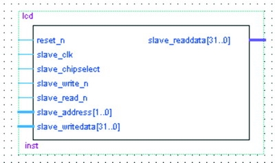

Avalon从总线接口负责处理器与LCD控制器的接口控制,LCD控制器在整个系统中作为从设备,NIOS II通过该接口对控制寄存器进行设置,控制LCD。
LCD从模块有四个32bit的可读写寄存器,用于控制LCD控制器的工作和指示其工作状态。

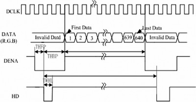

LCD时序发生器以DCLK为时钟基准,该DCLK即上面所说的PCLK,也就是像点时钟,每个像素点的数据以该时钟驱动进入LCD。图4为AA084VC05的水平扫描时序,其中,DATA为18位数据信号(本设计中只用其中的16位),DENA为数据有效信号,高电平使能,其有效宽度THA为640个DCLK;HD为水平同步信号,低电平有效,其有效宽度TWHL为96个DCLK。一行640个象素扫描完毕之后,控制器将驱动HD有效,在HD有效之前插入THFP(Horizontal Front Porch)为16个DCLK,有效之后插入THBP(Horizontal Back Porch)为144个DCLK,然后再开始下一行的扫描。如此一来,行扫描信号的频率FH典型值为31.5KHz。而读FIFO信号要提前DENA信号一个时钟节拍到来,提前一个时钟节拍结束,因为该FIFO有一个时钟节拍的延迟。

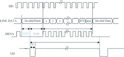

AA084VC05的垂直扫描时序与水平扫描时序类似,该时序以HD为时钟基准,其中,VD为垂直同步信号(帧同步)。每扫描完一帧(480行),控制器将驱动VD有效(低电平),有效宽度TWVL为2个HD。同样,在VD有效之前插入TVFP(Vertical Front Porch)为10个HD,有效之后插入TVBP(Vertical Back Porch)为35个HD,如此一来,垂直扫描信号频率FV的典型值为60Hz。
