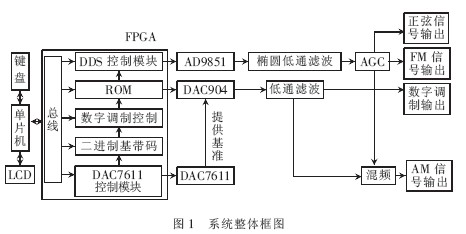

系统整体框图如图1。单片机接收用户的模式选择和参数设置值并经过程序处理后送入FPGA。在FPGA中预先构建了实现各种功能的功能模块。DDS控制模块用于控制DDS芯片AD9851产生相应频率的无调制正弦波及调频正弦波;DAC7611控制模块用于控制DAC7611数模转换器并为DAC904数模转换器提供基准电压;二进制基带码控制模块用于将用户输入的二进制基带码转换为串行数据,便于后续处理;数字调制控制模块用于判断用户选择的数字调制方式,并结合二进制基带码模块输出的数据,输出不同的相位值给ROM中的正弦波表,实现输出数字调制信号;DAC904用于D/A转换输出数字调制信号。

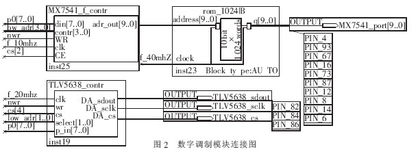

假设载波固定频率为100 kHz,基带序列码速率为10 kb/s,当实现2ASK时,如果基带序列为1码,应输出5个正弦载波,为0则应输出零电平。可将基带序列的速率控制转为控制当序列符号为1时能输出正弦波的数量,而载波的频率是通过向自制DDS信号源写入载波频率控制字实现的。因此,当确定载波频率时,从单片机输入一个数字x表示当序列符号为1时能输出正弦波的数量,则可确定基带序列码的速率。如图2所示,数字x通过din[7..0]输入并存储到了模块内部一个寄存器中,内部一个计数器从0开始计数,每当计满x-1,计数器清零,并且使内部一个标志位flag取反。当flag为1时,输出端口adr-out[9..0]输出一定规律的连续地址查表RAM-1 024 B存储器(里面存的是正弦波表),控制输出正弦载波;当已输出x个时,flag取反为0,则控制输出一个固定地址到RAM-1 024 B,这个固定地址里存为0值,则此时输出0电平。循环下去即可实现2ASK调制。同理,当选择输出2PSK时,每当flag取反一次则将输出的正弦载波反相一次,则就实现了2PSK调制。当选择输出2FSK时,每当flag取反一次,则分别将两个频率控制字送入自制DDS信号源,从而控制输出了两个频率相互变化的2FSK输出。

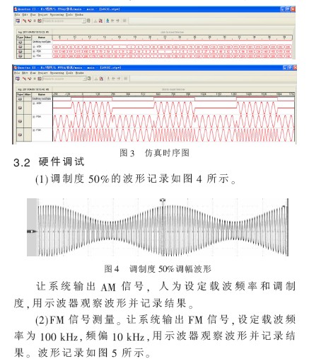

在FPGA内编译后,仿真时序如图3所示。

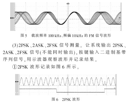

②2ASK波形记录如图7所示。
③2FSK波形记录如图8所示。
