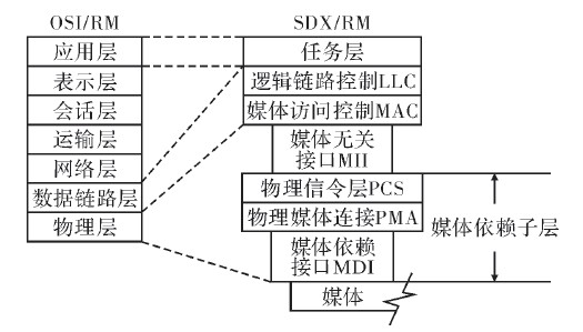

SDX总线属于非平衡配置的点对点和多点链路,站点类型分为主站和从站,其数据传输方式为非平衡配置的指令/响应方式。与国际标准化组织ISO制定的开放系统互联模型OSI/RM相比,参考模型只分为3层:物理层、数据链路层和应用层,如图1所示。
图1 SDX参考模型与OSI/RM的对应关系

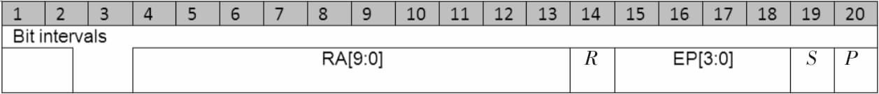

(1)指令字结构。
指令字只能由主站发送,它的内容指明主站要与哪个从站对话,规定了该次数据传输的地址方向和服务类型。其格式如图2所示。
图2 数据传输的地址方向和服务类型格式
方向和服务类型
1~3位:同步字头(SYN),前1.5位为101,后1.5位为000时标识指令字或状态字。
4~13位:10 bit远程模块地址(RA[9:0]),全"0"时为广播地址,其余为各远程模块地址。
14位:读写控制位R.该位为"1"时,表明主站要从被寻址的从站中读取数据;为"0"时,表明主站要从被寻址的从站中写入数据。
15~18位:当RA[9:0]为非全"0"时,EP[3:0]有效。需要强调的是:当RA[9:0]为非全"0",端点地址为全"0"时,该地址为从站的系统管理访问地址。
19位:状态字指示位S,当该位为"0"时,表明有效字为指令字;当该位为"1"时,表明有效字为状态字。
20位:奇偶校验位(P),该字的奇偶校验位,奇校验有效。

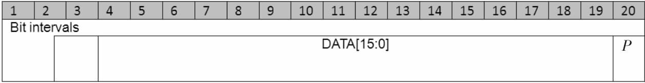

数据字既可以由主站传送到从站,也可以由从站传送到主站。数据字的格式如图3所示。
图3 数据字格式
1~3位:前1.5位为101,后1.5位为111时标识数据字。
4~19位:16 bit长数据(DATA[15:0]),高位(MSB)传输在先。

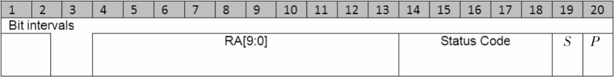

(3)状态字结构。
状态字只能由从站发出,是对主站发出的有效命令的应证性信号,是通信中进行差错控制和流量控制的重要手段。状态字格式如图4所示。
图4 状态字格式
4~13位:10 bit从站的地址(RA[9:0])。
14~18位:状态代码,表示响应模块的通信状态。
19位:状态字识别位(S),当有效字为状态字时,该位为"1".

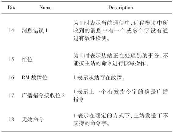

表1 状态代码描述
注释1,只有满足下列判据才认为传输中不存在错误:(1)"字有效",这是指都以有效的同步字头开始,并且除去同步字头之外其余的都是有效的双相码,有效信息是16位,奇偶校验位一位,且奇校验。(2)"消息有效",这是指在一次传输中,如果存在一个数据块,那么在指令字与数据字之间,在数据字与数据字之间,消息是连续的,不存在任何"断裂"的情况。(3)"指令有效",这是指在指令字和数据字各场中不存在非法数据,同时发出的数据块长度应与设置长度相等。如果以上3个判据中有任何一个得不到满足,则消息错误位置位。
注释2,由于广播消息格式要求禁止从站发回状态字,为了解上一个广播指令是否已被从站有效接收,可使用专门的命令类型让某个从站发回状态字,如此位置成"1",而且忙位置成"0",即说明上一个指令的确是广播指令,已被该从站有效接收。

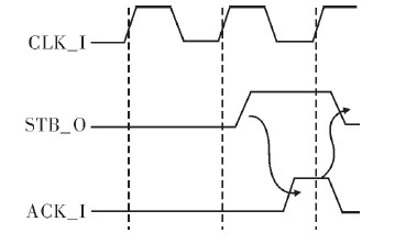

Wishbone总线规范中,使用Master/Slave结构实现灵活的系统设计,MaSTer/Slave有4种互连方式,分别为点对点、数据流、共享总线和交叉互连。且Master和Slave之间使用握手协议,当准备好数据传输时,Master使STB_O有效,且一直保持到Slave的响应信号ACK_O,ERR_O,或RTY_O之一有效。Master在每个时钟的上升沿对响应信号采样,若该信号有效,则置低STB_O,如图5所示。
图5 握手时序

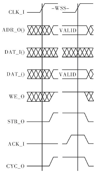

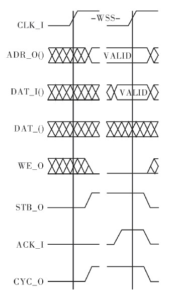

Wishbone总线支持完整的普通数据传输协议,包括单个读写周期、块读写周期等。数据总线宽度为8~64位,地址总线宽度最高可达64位。Wishbone数据总线和地址总线分离,在传输上,保持一个地址、一个数据的传输结构。以下为Wishbone总线单次读、写时序图。图6为单次读周期时序,图7为单次写周期时序。
图6 单次读周期时序
图7 单次写周期时序

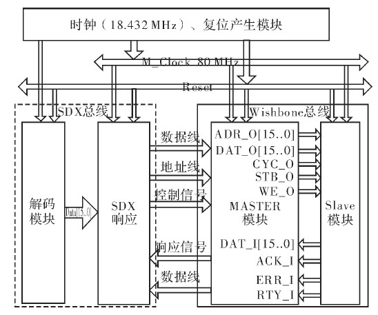

系统所有控制逻辑均在Altera的CycloneⅢ系列FPGA(EP3C40F)上实现。FPGA的信号线只有系统时钟、串行输入数据,由于SDX总线中传输数据为曼彻斯特码型,因此需将曼彻斯特码解码为BCD码同时将串行输入数据转化为并行数据,将转化后标准的16位并行BCD码输入SDX模块对SDX协议响应,将需要数据读、写的消息响应同时产生数据读、写以及地址信号并发起Wishbone总线操作,实现在Wishbone总线上高效的数据传输。Wishbone总线主要使用点对点的互联方式,将Wishbone总线中Master模块中的输出信号直接连接到Slave模块,其优点是多个数据可以并行处理,从而提高系统的整体数据处理能力。系统的整体设计框图如图8所示。
图8 系统的整体设计框图

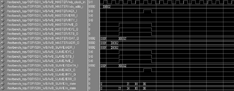

图9为Wishbone总线写操作,且为单字写传输,在时钟上升沿,Master将DAT_O、ADR_O信号放到数据、地址总线上,将CYC_O、STB_O、WE_O置高表示写传输开始,在下一个时钟沿到达之前,Slave检测到Master发起的操作,将ACK_O、ERR_O、RTY_O之一置高并传输到Master中,若Master检测到ACK_I为高时,在下一个时钟的上升沿将CYC_O、STB_O置低表示操作完成,若ERR_I为高,则表示该操作错误,取消此操作,进行下一步操作,若RTY_I表示Slave总线忙,则重试。
图9 Wishbone写操作仿真图

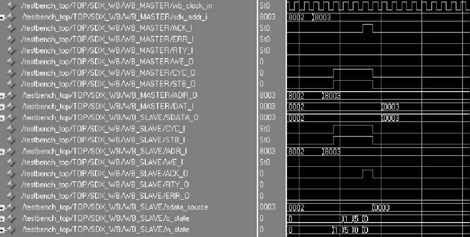

图10为Wishbone总线读操作,且为单字读传输,在时钟上升沿,Master将ADR_O信号放到地址总线上,WE_O保持为低,同时将CYC_O、STB_O置高表示读传输开始,在下一时钟沿到达之前,Slave检测到Master发起的操作,将ACK_O、ERR_O、RTY_O之一置高并传输到Master中,同时将适当的数据传输到Master的DAT_I中,若Master检测到ACK_I为高时,在下一个时钟的上升沿将CYC_O、STB_O置低表示该次读操作完成,若ERR_I为高,则表示该操作错误,则取消此操作,进行下一操作,若RTY_I表示Slave总线忙,则重试。
