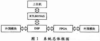

该四轴运动控制器系统以TI公司C2000系列DSP芯片TMS320F2812和alterA公司CycloneⅡ系列FPGA芯片EP2C8F256C6为核心,DSP通过网口接收上位机的控制参数,完成系统位置、速度控制及运动轨迹规划;FPGA完成运动控制器的精确插补功能和外围电路的扩展,系统总体框图如图1所示。
运动控制器的主要功能包括:4路模拟电压输出,电压范围为-10~+10V,分辨率为16b;4路脉冲量信号输出;4路脉冲方向信号输出;4路驱动复位信号输出;4路驱动使能信号输出;4路差分编码信号输入;4路驱动报警信号输入;8路正负限位信号输入;4路原点信号输入;16路通用数字量。I/O。

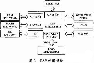

DSP根据从上位机接收的运动模式和运动参数实时计算规划位置和规划速度,生成所需的速度曲线,实时的输出规划位置。TMS320F2812是TI推出的一款专门用于电机控制的32位定点DSP芯片,采用高性能静态CMOS技术,主频高达150MHz(指令周期6.67ns),低功耗,核心电压为1.8V,I/O电压3.3V,支持JTAG边界扫描,128K×16b的片内FLASH。有两个事件管理器(EVA和EVB),它们都是特定的外围设备,为多轴运动控制器而设计的。可通过外部存储器接口XINTF扩展外部存储器。DSP外围模块设计如图2所示。
为增强抗干扰性,DSP通过以太网控制器RTL8019AS与上位机连接,RTL8019AS内部含有一个16KB的SDRAM,DSP通过外部存储器接口对其进行读写来接收上位机的命令或向上位机传送反馈信号。在数据处理过程中要占用大量的存储空间,DSP内部仅含有18K×16b的SARAM和128K×16b的FLASH,存储空间显得过小,所以通过外部接口扩展了256K×16b RAM和512K×16b FLASH,RAM和FLASH芯片分别选择IS61LV25616 AL、SST39VF800,它们都具有接口简单、读写速度快等优点。SCI模块用于扩展RS 232串行通信接口,串口芯片使用MAX3232。
运动控制器所需电压为5V,3.3V,1.8V,1.2V。输入电压5V,分别采用稳压芯片LM1085IS3.3,LM1117-1.8将其转换成3.3V和1.8V,由于TMS320F2812的I/O电压3.3V要先于内核电源上电,所以1.8V要由3.3V降压得到,以确保上电次序。1.2V是FPGA内核所需电压,由稳压芯片LM317S稳压得到,LM317S的输出电压范围为1.2~25V,复位电路采用SP708低功耗微处理器监控器件,此器件有众多的组件,有效的增强了系统的可靠性及工作效率。

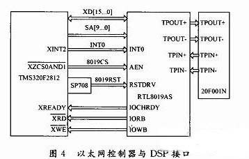

DSP通过以太网控制器RTL8019AS与上位机连接,RTL8019AS在一块芯片上集成了RTL8019AS内核和一个16KB的SDRAM存储器,兼容RTL8019AS控制软件和NE20008b或16b传输,其接口符合Ethernet2和IEEE802.3标准。RTL8019AS与主机的接口模式有三种模式:跳线模式,PnP模式,RT模式。此运动控制器使用便于DSP应用的跳线模式。DSP与RTL8019AS的连接如图4所示。

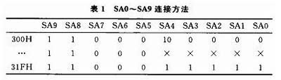

(1)数据总线和地址总线。RTL8019AS的数据总线和DSP的16位数据总线直接相连即可。RTL8019AS片内NE2000寄存器组都是通过其映射I/O端口进行访问,I/O端口共32个,地址偏移量为00H~1FH,把I/O基地址设为300H,则对应的I/O端口寻址范围为:300H~31FH。只需要10根地址线就可以对I/O端口进行寻址,把SA10~SA19接低电平,SA0~SA9按照表1接法即可。
由表1可以看出,只需要5根地址线就可以寻址32位I/O端口,所以可以直接把SA9,SA8接高电平,SA5~SA7接低电平,SA0~SA4与DSP的低5位地址线XA0~XA4相接。
(2)控制总线。RTL8019AS片选信号AEN使用DSP的扩展片选信号,IORB、IOWB直接与DSP的读写控制信号
相连,中断输出引脚INT0与DSP的XINT2相连,高电平有效的复位输入引脚与监控电路芯片SP708的RST相连,当DSP复位时,RTL8019AS也复位。
(3)RTL8019AS与网络介质接口。RTL8019AS可以使用同轴电缆或双绞线作为传输媒介,将其AUI接口接地或悬空,使用BNC接口。BNC接口方式支持8线双绞线或同轴电缆。20F001N是双绞线驱动器,为耦合隔离变压器模块,通过它可以去除因电路数字特性导致的高次谐波。RTL8019AS与20F001N的连接如图4所示。其差分输入信号TPIN+、TPIN-与差分输出信号TPOUT+、TPOUT-分别与20F001的对应引脚相连。
