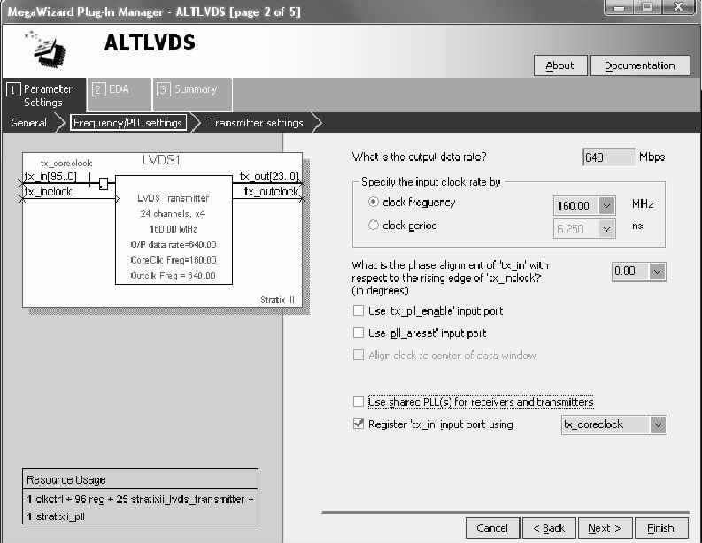

将LVDS模块设置为发送模式,即将左端输入的并行tx_in信号转化为串行的tx_out信号输出,并且设置通道数和串行化因子,在这里,通道数即为输出数据的位数,而串行化因子表示将输入数据分几次输出。例如输入为96位的并行数据,设置为24 channels×4,表示输出串行的24位数据,分4次输出,若输入数据时钟为160 MHz,则输出的数据率为4倍,即640 Mbit·s-1,并且可以输出640 MHz的数据时钟。在综合设置页面中,没有选中“Implement Serializer/Deserializer Circuitry In Logic Cells”,就表示用到了LVDS Serdes硬核。图2所示数据率为640Mbit·s-1,输出时钟为640MHz。

当使用内部PLL时,如图2所示,What is the phase alignment of‘tx_in’with respect to the rising edgeof‘tx_inclock’?(in degrees)即可以调节tx_in输入数据和tx_inclock输入时钟的相位偏移,而Register‘tx_in’input port using选项表示输入数据是用输入时钟tx_inclock控制还是用核时钟tx_coreclock控制,默认的是核时钟,而当使用tx_inclock时钟缓存输入数据时,可能会提示建立时间的问题,而对高速时钟来说,使用核时钟缓存时,会用最优的相位位置来缓存数据。
如图4所示,发送器设置界面中What is the phasealignment of‘tx_outclock’with respect to‘tx_out’?选项可以设置输出数据和输出时钟的相位关系。当选择‘tx_coreclock’输出时可选择核时钟的时钟源What isthe clock resource used for‘tx_coreclock’?可选择Global Clock全局时钟或Regional Clock区域时钟,默认的是Auto Selection.,由编译时自动选择。

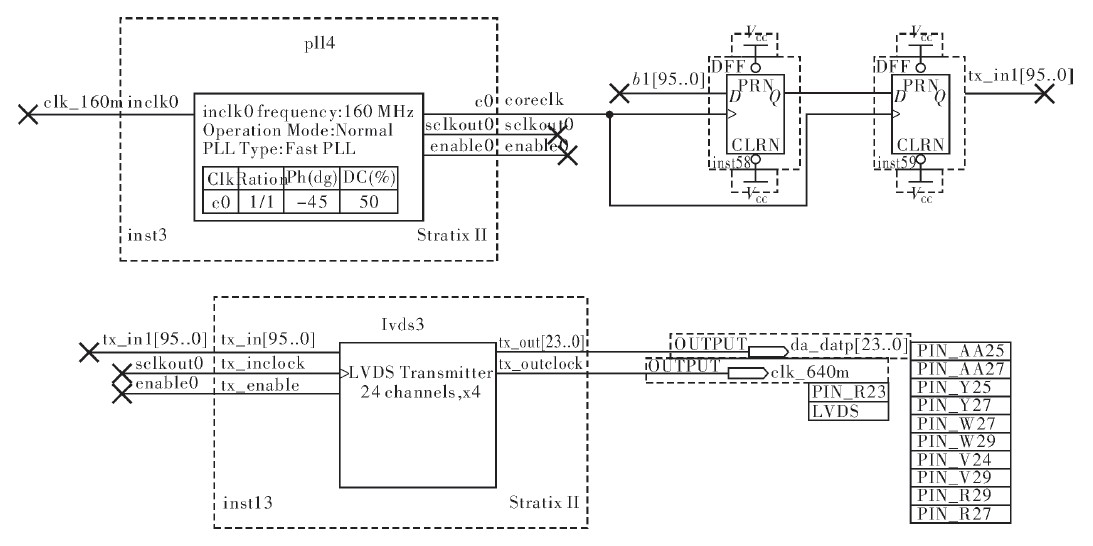

LVDS_TX模块的设置如图7所示,这里使用外部时钟控制,即在LVDS模块外重新定制一个PLL,此PLL要设置在LVDS模式下,PLL类型会自动选择为Fast PLL。这时PLL会有3个输出c0,sclkout0,enable0。输入时钟inclk0设为160 MHz,LVDS数据率置为640 Mbit·s-1,则输出c0为核时钟,频率为160 MHz,输出sclkout0为串行化输出时钟640 MHz,输出enable0为LVDS输入使能信号。
在外部PLL设置中可以对输出的核时钟和高速串行化输出时钟的相位进行调节,因为FPGA的高速时钟由于内部布线等原因可能会产生一些相位偏斜,导致数据和时钟不能准确对齐,这时就需要对时钟的相位进行调节来对齐数据和时钟。本实验中设置c0的相偏为-45°,则sclkout0会默认产生-180°相偏,因为LVDS设置的是4倍抽取关系,即45×4=180,使用外部时钟时还可以根据需要分别调节两个时钟的相位。时钟相位关系如图8所示。
用PLL输出的核时钟即c0将rearrange模块输出的数据进行同步后送至LVDS_TX模块,时钟的连接方法如图7所示。在enable0信号有效时将数据输入至LVDS模块,LVDS_TX模块输出的24位数据输入给2个DA(I、Q),低12位为I路,高12位为Q路,并将输出640 MHz同步时钟送至DA。此时LVDS模块内仍可以调节输出数据和输出时钟的相位,但只剩下2个相位值可以调节,即0°和180°。

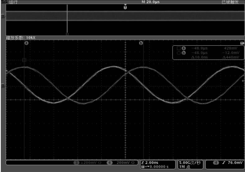

实验中由DSP分别发送100 MHz和225 MHz的正余弦波形数据至FPGA,经过双口RAM和LVDS_TX模块发送至AD9735,并从示波器上观察DA的输出波形。
实验中c0相偏为-45°,sclkout0为-180°相偏。由DSP首先发送的是100 MHz的I、Q波形数据,AD9735的输出波形在示波器上显示如图9所示,其频谱如图10所示。
在100 MHz时,其杂散抑制可达-41.6 dB。
