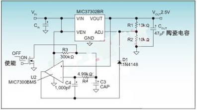

为说明FPGA供电要求的复杂性,以在固定时间段对VCCINT上电的要求为例。为了保证由上下限控制的2ms到50ms之间的上电时间,要实现如图1所示的电路。
图1:MIC37302和分立电路确保受控的斜率和时序

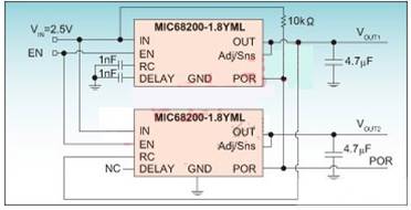

多颗MIC68200可以按两种模式级联:在跟踪模式中,主器件的输出驱动从器件的RC引脚,以便从器件在打开和关闭期间跟踪主稳压器;在顺序上电模式中,主器件的POR驱动从器件的使能(EN)端,以便在主器件打开之后打开,在主器件关闭之前(或之后)关闭。除了具备跟踪能力之外,电压斜坡控制(RC)引脚还能通过一个电容对内核电压轨的斜坡电压进行精确编程。

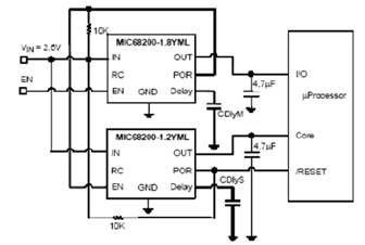

跟踪及排序电路分别如图2和图3所示,从图中可以看出该解决方案是一种简单且需要很少分立元器件的实现方案。
图2:跟踪电路,内核电压的斜坡由RC引脚上的电容来设置
图3:排序电路,主稳压器的POR使能从稳压器,POR延迟由低电容的设置
