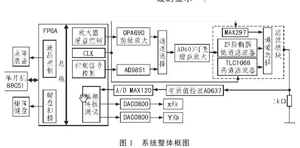

本系统以单片机及FPGA为控制核心,由可控增益放大模块、程控滤波模块和幅频特性测试模块构成。系统框图如图1所示。输入振幅为1 V的信号经分压网络衰减后变成振幅10 mV的小信号,经OPA690前级放大2倍,同时起到阻抗变换和隔离的作用。与此同时由AD9851产生一设定频率的正弦信号,通过模拟开关选择一道送到后级。信号由程序控制AD603进行0~60dB的可调增益放大后,送入滤波模块。滤波模块包括低通、高通、椭圆滤波器,其中低通、高通由程序控制-3 dB截止频率在1~30 kHz范围内可调,步进1kHz。椭圆滤波器截止频率50 kHz。再通过模拟开关选择某一特定滤波信号输出,经有效值检波和A/D转换后送入FPGA进行幅频特性的测试,再用两块DAC0800实现幅频特性曲线的显示。

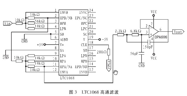

LTC1068是低噪声高精度通用滤波器,当其用于高通滤波时,截止频率范围1 Hz~50 kHz,并且直至截止频率的200倍都无混叠现象。由于LTC1068的4个通道都是低噪声、高精度、高性能的2阶滤波器,因此每个通道只要外接若干电阻就可以实现低通、高通、带通和带阻滤波器的功能。具体电路如图3所示。其中B端口Q值0.57,A端口Q值约为1。在电路的调试中发现,A口的Q值需比B口Q值大,否则信号在截止频率处幅值会有上翘。
LTC1068的时钟频率与通带之比为200:1,由于LTC1068内部对时钟信号CLK二倍频,所以当截止频率最小为1 kHz时,内部时钟频率其实为400kHz,故在LTC1068后面再加一个截止频率为450kHz的低通滤波器以滤除分频带来的噪声及高次谐波。

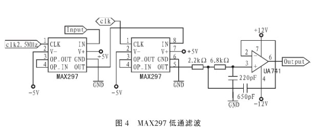

用MAX297实现低通滤波器。开关电容滤波器MAX297可以设置为8阶低通椭圆滤波器,阻带衰减为-80dB,时钟频率与通带频率之比为50:1。通过改变CLK的频率,即可满足滤波器-3 dB截止频率在1~20kHz范围内可调,步进1 kHz的要求。
在使用MAX297时要注意的是,当信号频率和采样辨率同频,开关电容组在电容上各次采到相同的幅度为信号幅值的信号,相当于输入信号为直流的情况,使滤波器输出一个直流电平。同理,当信号频率为采样频率的整数倍时,也会出现相同的现象。为此,在其前面,要增加模拟低通滤波器,把采样频率及其以上的高频信号有效地排除。故又用一级MAX297,截止频率设置为50kHz。其中时钟频率设置为2.5 MHz。在其后面,也要增加低通滤波器,其截止频率为150 kHz,以滤去信号的高频分量,使波形更加平滑。具体电路如图4所示。

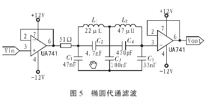

系统要求制作一个四阶椭圆型低通滤波器,带内起伏≤1 dB,-3 dB通带为50 kHz,采用无源LC椭圆低通滤波器来实现。用Filter Sol ution模拟仿真滤波器,随后在Multisim中再模拟仿真并调整电容、电感的参数使其为标称值。此外,在椭圆滤波器前后接射级跟随器避免前后级影岣。具体电路如图5所示。

系统软件设计由单片机和FPGA组成,用户可以通过界面的显示选择高通、低通和椭圆滤波器,可以设置截止频率,同时可以显示幅频曲线。其中单片机主要完成用户的输入输出处理和系统控制,FPGA主要完成的功能有:控制AD9851产生扫频信号、控制滤波器截止频率的时钟信号的产生以及控制两块D/A以显示幅频特性曲线。程序流程图如图6所示。
