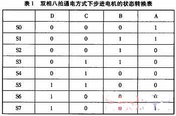

表1中‘1’表示通电,‘0’表示断电,S0~S7分别表示按A—AB—B—BC—C—CD—D—AD通电方式下的8个状态。在此种状态顺序下电机正转,反之电机反转。表中的S0~S7都是以二进制数来表示,如果转换为十六进制数则分别为1,3,2,6,4,C,8,9。

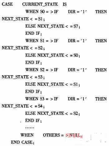

程序的结构体部分由3部分组成:说明部分,主控时序进程,主控组合进程。在说明部分中定义相关的信号及常数;在主控时序进程中负责把计算好的次态的信息送入初态,并负责最后的输出;在主控组合进程中负责相关的计算,比如判断启动和停止,正转和反转,以及在正反转状态下如何取下一个状态。下面这段程序就是结构体里主控组合进程中,如何判断电机正反转和下一步电机将如何动作的程序段。

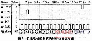

整个控制程序的软件波形仿真如下:
从图2中可以看到,在模拟步进电机启动、停止、正反转时电机的状态。比如在复位后当START=‘1’时,如果这时DIR=‘1’表示电机是正转,则电机的通电状态是A—AB—B—BC—C—CD—D—AD,对应的CPLD的输出状态就为S0~S7。当DIR=‘0’时表示电机是反转,就图2的截图来说在CLK的上升沿时,输出是状态S2,因为它的前一个状态从图上我们可以看出是S1。
