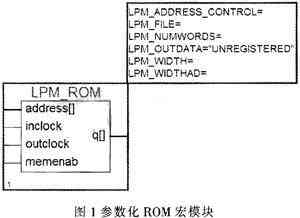

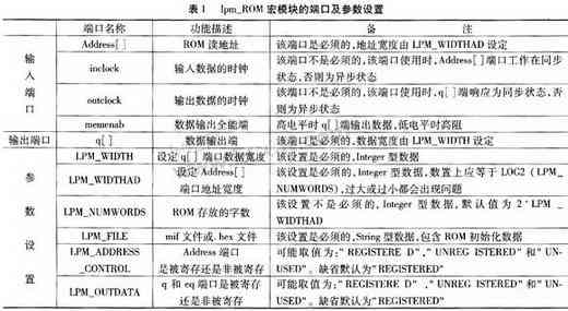

  基于MAX+PLUSⅡ软件平台,FPGA可编程器件实现ROM功能比较简单。只需运行MAX+PLUSⅡ,选择图形输入,在新建页的空白处双击并在弹出的对话框中选择d:\maxplus2\max2lib\mega_lpm,调用软件提供的参数可调库(mega_lpm),找出参数化ROM宏模块(lpm_rom),如图1所示。表1列出lpm_ROM宏模块的端口及参数设置。

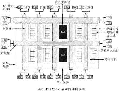

根据需要选择必要的Address[]、q[]两个端口创建加法运算的查找表。引入lpm_ROM宏模块后,一定要把LPM_ADDRESS_CONTROL设置为″UNREGISTERED″,否则编译报错。本系统设计选用了Altera公司的FLEX10K系列的FPGA(EPF10K10LC84-4),其模块结构如图2所示。

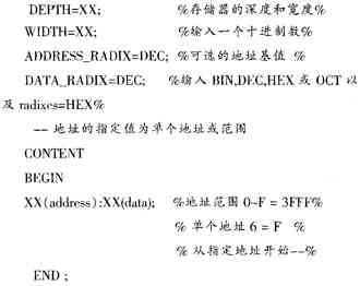

  mif文件是在编译和仿真过程中作为存储器(ROM或RAM)初始化输入的文件,即memory initialization file。mif文件格式为:
3.1.2 mif文件创建
  mif文件的创建很简单,主要有两种方法,一种是在MAX+PLUSⅡ环境下,新建文件,选文本输入,保存为mif文件。另一种方法是建立一个txt文件,然后将扩展名改成mif即可。
  3.2 mif文件的使用
  依上述方法创建的mif文件只是一个空文件,在lpm_ROM宏模块的LPM_FILE中引入这样的文件,仅仅能帮助lpm_ROM宏模块通过编译并把所有的存储单元初始化为零。且在编译出现:Warning:Can't find data in initial memory content[MIF/HEX]file。
  mif文件的格式是固定的,对于前4行(DEPTH,WIDTH,ADDRESS_RADIX,DATA_RADIX),前2个参数应与lpm_ROM宏模块LPM_WIDTHAD和LPM_WIDTH相关联,后2个参数为了方便一般设置为DEC(十进制)。关键是文件内容的begin与end之间的部分。mif文件的使用就是修改begin与end之间的内容。主要有两种修改方法。

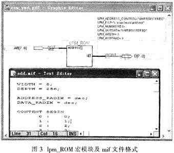

  设计要求:8位地址输入,8位数据输出,输出数等于地址高4位对应的数加低4位对应的数,即实现1个4位二进制加法的查找表。这里只用到lpm_ROM宏模块的Address[]、q []两个端口。lpm_ROM宏模块及mif文件格式如图3所示。
采用MATLAB语言产生含有begin与end之间内容的txt文件,M文件的内容为:
保存并运行,然后打开aaa.txt文件(默认路径C:\MATLAB701\aaa.txt),拷贝到mif文件的begin与end之间,即完成了对该文件的修改。使用高级语言修改mif文件速度快,准确度高且能实现复杂运算。适用于数据较多的场合。

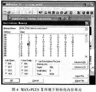

  mif文件的修改方法2是在MAX+PLUSⅡ环境下,直接修改lpm_ROM存储器的各存储单元的内容。步骤如下:先引入lpm_ROM宏模块,新建aa.mif文件并加载到LPM_FILE中,编译完成后,波形编辑,然后仿真。此时MAX+PLUSⅡ会增加一个initialize菜单,点击initialize->initialize memory…,即可在弹出的对话框中编辑存储器各单元内容,如图4所示。
各存储单元输入后,点击Export File…,在弹出的对话框中确定要输出的mif文件名,即完成了对mif文件的修改。这种方法适合数据量较小的场合,比较简单直观。

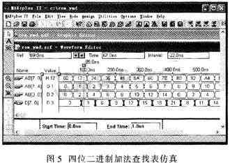

  以四位二进制加法查找表为例,分别采用以上两种方法对mif文件进行修改,仿真如下图5所示。
仿真显示,两种方式下均正确实现了四位二进制加法查找表。
