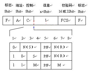

  HDLC协议以帧为基本信息单位传输数据,无论是传输数据信息或是控制信息,每个帧都采用统一的帧格式,如图1所示:
图1  HDLC帧格式
  1. 标志字段(F)
  HDLC协议规定,所有信息的传输必须以一个标志字开始,且以同一个标志字结束,这个标志字就是01111110。接收方可以通过搜索01111110来判断帧的开始和结束,以此建立帧同步。
  2. 地址字段(A)
  地址字段表示链路上站的地址。地址字段为8位,也可用8的倍数进行扩展,用于标识接收该帧的站地址。
  3. 控制字段(C)
  控制字段为8位,用来表示帧类型、帧编号以及命令、响应等。由图1知,由于C字段的构成不同,可以把HDLC帧分为三种类型:信息(I)帧、监控(S)帧、无编号(U)帧。在控制字段中,第1位是“0”的为I帧,第1、2位是“10”的为S帧,第1、2位是“11”的为U帧。
  4. 信息字段(I)
  信息字段内包含了用户的数据信息和来自上层的各种控制信息。在I帧和某些U帧中,具有该字段。HDLC帧的信息长度是可变的,其长度由收发站缓冲器的大小和线路的差错情况决定,但必须是8bit的整数倍。它可传送标志字以外的任意二进制信息。
  5.帧校验序列字段(FCS)
  帧校验序列用于对帧进行CRC循环冗余校验。在HDLC协议中采用16位循环冗余校验码进行差错控制,其校验范围从地址字段的第1比特到信息字段的最后1比特的序列,并且规定为了透明传输而插入的“0”不在校验范围内。它的生成多项式为g(x)=X16+X12+X5+1。

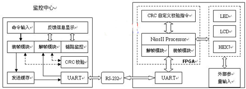

  基站系统往往被安置在比较分散、环境比较恶劣且无人值守的地方,因此它运行的可靠性就显得尤为重要。SOPC的诸多特点满足了此类系统的要求。基于此定位,该系统选用pc机作为监控中心,SOPC片上系统作基站端,它们之间采用HDLC协议来实现可靠通信。监控中心完成建立和断开链路的功能,SOPC基站系统除了接收、执行监控中心发来的命令外,还要完成现场数据的采集控制,并将数据上传至监控中心。
  对于通信双方,数据都有发送与接收两个传输方向,即上行数据流和下行数据流。发送数据时,按照HDLC协议,先将数据封装成帧,即加上帧头、地址字段、控制字段、信息字段、CRC校验段、帧尾,当缓冲区有空间时,将成帧数据送交缓冲区待发送,数据帧再经UART送到对方的RS-232接口,数据进入收方的缓冲区,收方则执行与发送相反的操作,即从缓冲区读出数据、对其解帧、CRC校验判断、解码,并按照所提取的信息执行相应操作。完整的系统总框图如图2所示:
图2  系统框图

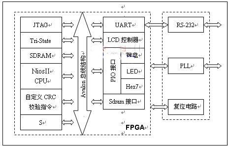

  硬件设计结构包括RS-232接口、PIO接口、显示模块和自定义CRC校验指令,这些部分都是用NiosII软核来配置的。NiosII作为系统的流程控制中心,其作用是不言而喻的,通过采用SOPC Builder对NiosII进行定制,极大的减少了系统的使用资源。整个系统硬件设计框图如图3所示:
图3  NiosII硬件原理图
  (2)NiosII软核配置
  利用QuartusII软件中的SOPC Builder,添加处理器、总线、片内ROM、PIO、UART、NiosII其它外设及接口。系统的顶层模块由NiosII软核处理器标准版和系统时钟组成,系统时钟通过锁相环PLL再分配给各外设及SDRAM。
  (3)自定义CRC校验指令
  可编程软核处理器最大的特点是灵活到可以方便的增加指令,这样可以把系统中用软件处理耗时多的关键算法用硬件逻辑电路来实现。自定义指令其实就是用户让NiosII软核完成的一个功能,这个功能由采用HDL语言描述的电路模块来实现,该模块被连接到NiosII软核的算术逻辑部件上。
  CRC校验的一般算法需要大量的逻辑与循环运算,如果用软件来实现则要占用很多个时钟周期,使系统的效率降低,而用硬件完成则仅需要几个时钟周期。NiosII正好提供了用户自定义指令的功能,因此给NiosII添加自定义CRC校验指令来完成该部分功能,大大提高了系统的效率。
