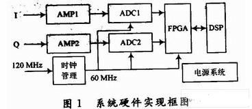

该系统为某宽带雷达系统的数据采集和数字脉冲压缩部分。系统要求在1个脉冲重复周期(PRT)内完成距离通道的数据采集及1 024点的数字脉冲压缩,并在当前PRT将脉压结果传送至DSP,其硬件结构如图1所示。
数据采集系统主要包括前端的运算放大器和模/数转换器。运算放大器选用ADI公司的AD8138,将输入信号由单端转换为差分形式以满足ADC的输入需求,并且消除共模噪声的影响。模/数转换器选用TI公司的ADS5500,具有14 b的分辨率和125 MSPS的最高采样率,用来对输入LFM信号进行60 MHz的高速采样。
数字脉冲压缩模块在FPGA中实现,FPGA选用Xilinx公司的XQ2V1000芯片。在对输入采样数据进行脉冲压缩后,结果存储于FPGA片内的双口RAM中,并向DSP发送中断信号。DSP在接收到中断信号后读取RAM中的脉压数据进行主处理。

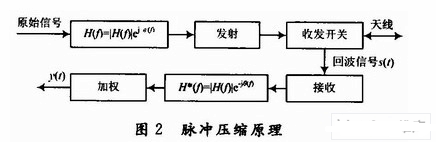

数字脉冲压缩技术是匹配滤波和相关接收理论的实际应用,频域的匹配滤波等效于时域的相关接收。基于匹配滤波理论实现数字脉冲压缩的原理如图2所示。
图2中θ(f)为发射信号的非线性相位谱,接收的回波信号在经过匹配滤波后,非线性相位谱得到校正。输出的窄脉冲为:
匹配滤波器有一个重要的特性:对波形相同而幅度和时延不同的信号具有适应性。也就是说,与信号s(t)匹配的滤波器,对信号as(t-τ)也是匹配的。回波信号s(t)在波门中的位置反映在脉压结果峰值出现的位置,这也是利用雷达脉冲进行测距的主要依据。

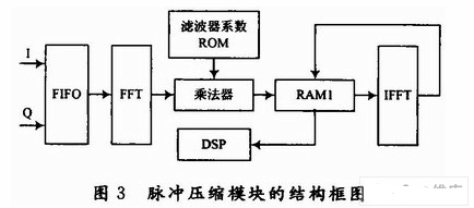

脉冲压缩模块包括FFT、与IFFT单元、复数乘法单元以及存储单元,其结构框图如图3所示。其中,FFT和IFFT单元是通过复用Xilinx公司提供的快速傅里叶变换IP核来实现的,而硬件乘法器则为复乘提供了解决途径。
采样数据首先存入FIFO中进行全局缓存,然后FFT单元从FIFO中读取采样数据,紧接着进行FFT运算,结果在流水输出时直接与匹配滤波器系数相乘,并将运算结果写入块RAMl中,最后IFFT单元从块RAMl中读取复乘后的数据进行IFFT(复用FFT运算IP核)运算,结果写入块RAMl后发送中断信号,等待DSP读取。

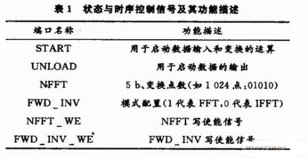

由于FFT和IFFT的逻辑运算功能已经在IP核中实现,因此时序设计便显得尤为重要。在FFT(或IFFT)运算单元中,主要的状态与时序控制信号及其功能描述如表1所示。

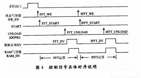

在采样距离门有效期间,将样本数据写入FIFO中进行缓存。采样结束后,通过FFT单元的写使能信号(NFFT_WE和FWD_INV_WE)将NFFT=010 10及FWD_INV_WE=1写入状态控制寄存器设定工作模式,接着启动START信号进行FFT运算,写使能信号与sTART之间仅差1个时钟周期。运算结束后,DONE信号有效1个时钟周期,输出使能信号UNLOAD与DONE同步,经过7个时钟周期后数据有效信号DV开始有效,FFT运算结果开始流水输出,同时与匹配滤波器的系数相乘,并存入RAM中。由于乘法运算的固有延迟,写使能RAM_EN延迟DV信号2个时钟周期。存储结束时,IFFT单元的写使能信号同时有效,并设定NFFT=01010及FWD_INV_WE=0,接着启动START信号进行IFFT运算。运算结束后,DONE信号(与UNLOAD同步)再次有效,IFFT运算输出结果在DV信号有效期间直接写入RAM中。单个PRT内各控制信号的具体时序说明如图4所示。

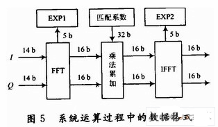

ADC输入数据为14 b的二进制补码形式,对其低位补零扩展为16 b(IP核要求的输入精度)后送入FFT运算单元,输出结果为16 b的定点数以及指数EXP1。复乘包括乘法和累加运算,即FFT结果与匹配系数进行16 b×16 b的乘法运算,所得结果再进行加法运算;在进行加法运算前,所有数据扩展为33 b以防止溢出的发生,最终数据截取高16 b送入IFFT处理单元,输出为16 b的定点数和指数EXP2,将其与EXPl相加后得到指数EXP。脉压的最终结果即为IFFT后的16 b定点数以及指数EXP,两者分别存储在FPGA片内RAM中。

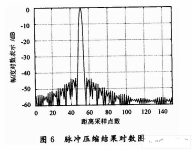

设输入理想LFM信号参数如下:带宽B=40 MHz;时宽T=6μs;系统样本速率为60 MHz;使用海明窗加权。在上述条件下,脉冲压缩系统的输出结果对数图如图6所示。
在图6中,横轴代表距离采样单元,即系统最小距离分辨率。通过系统实际处理结果与Madab仿真结果的对比验证了设计的正确性和实用性。
