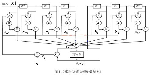

  判决反馈均衡器(DFE)是一种非线性均衡器。如图1所示,由前馈部分(由FIR滤波器组成)和反馈部分(由IIR滤波器组成)组成,前馈部分可以抵消在时间上超前的码间干扰和在时间是滞后的码间干扰(由中心抽头的位置决定),反馈部分可以抵消在时间上滞后的码间干扰。
        均衡器的输出为:
式中M,N分别为前馈滤波器和反馈滤波器的长度。抽头系数更新采用DD_LMS(direct decision least mean square)和CMA(constant modulus algorithm)算法,CMA是一种盲自适应算法,即不需要训练序列,可以让均衡器收敛到较低的MSE水平,但由于CMA的误差量较大,从而步长较小,CMA的跟踪能力有限,因而,在DFE设计中,CMA常常作为均衡器的初始化算法,即对多径信号的时延和幅度进行粗略估计。而DD_LMS算法相对于CMA有更低的MSE水平,并且DD_LMS具有较低的误差量,从而步长更大,跟踪能力强,因而,在DFE设计中,DD_LMS常常作为均衡器稳定后的自适应算法。

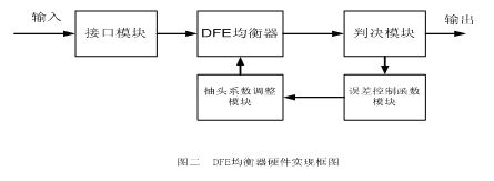

  由于我们设计的DFE是一个比较复杂的系统,我们在设计中根据功能块自下而上分层次进行,这样可以节省设计时间,减少设计输入的错误,消除重复的电路元件,并能简化校验于进行修改,在实际设计中,按照模块的大小和功能分成三部分:如图二所示,PART I包括接口和DFE均衡器,PART II包括判决器和误差控制函数运算模块,PART III为抽头系数调整部分。
出于灵活性的考虑,系统采用类似于集散控制而非集中控制的方案,也就是系统没有一个中心控制器,这样可以保持三个部分的相对独立,若要改变设计,比如改变算法,只需要改变误差控制函数运算模块即可。各模块的恰当分割大大增加了系统的灵活性。
