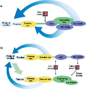

SoC测试中当前的困境大多是由于采用早期几代IC对测试要求不高而造成的。最新的设计虽提高了易测程度但仍缺乏应对当前流程中普遍问题的能力。在传统的连续开发流程中(图1a),设计工程师设计时所掌握的有关信息很少,可利用的测试设备也有限,因而可能在最终开始测试后很久才会发现所遇到的问题,造成额外费用并拖延时间。
SoC器件目前不断增加的复杂程度,促使主要的厂商青睐采用更有效的SoC生产导向设计测试流程法(图1b)。该方法使各个测试小组分工明确,测试研发工作平行展开。各测试小组集中攻关的结果是同步拿出最优化的设计方案和更有效的测试程序。工程师们在转移到大批量生产之前,就已充分掌握了器件性能。制造商可以有效平衡高配置的SoC平台的灵活性,使其满足不同新产品类型组合的需要,在实现快速批量供应的同时,全面降低测试成本。

图1 生产测试和工程确认的常规流程(a)和平行流程(b)

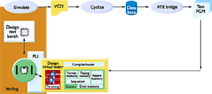

  新SoC生产导向设计测试流程法的一个最重要特点是它能够在开发循环的早期校验测试程序。过去,测试工程师需要获得第一块芯片和可以排除故障的测试设备后才可以开始测试工作,这将把产量拖沿数星期。而今,由于具有了当前先进的测试开发环境,测试工程师能够利用数字式虚拟测试仪(DVT)的性能,提前进行调试试验。虚拟测试法最适合数字电路。但EDA软件现有的能力已有很大提高,EDA公司与测试公司已有很好的协作。因此,设计和测试工程技术能力扩展至模拟设计也就有了保障。
经过改进的测试开发能力对所有SoC厂商都至关重要,对于无生产线的IC设计公司尤为重要。由于相比较而言,IC设计公司对外界的依赖程度高,因为在设计和测试之间存在一个地理上的差距,存在 交流困难问题。经由外界的设计方案会加剧测试难题对生产延期和生产费用的影响。虚拟测试法让IC设计公司在其现有的设计环境下进行调试试验,以保证测试程序运转正常并能更好地s了解潜在的测试设备问题。

图2 测试程序的核查准备
