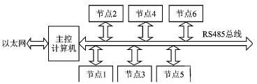

  远程升级系统主要由一台接入以太网的主控计算机、半双工RS485总线以及各个子节点构成,组成结构如图1所示。主控计算机通过以太网从外部获取整个系统各个节点的升级数据,然后通过RS485总线向各个子节点发送其对应的升级数据,完成多节点系统的升级。RS485总线采用一主多从的半双工方式,主控计算机为总线的主控制器,只能由它向各个节点发起通信连接,其余子节点只能响应主控计算机的控制命令。

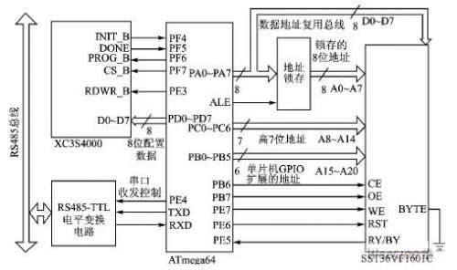

  如图2所示,以一个由Xilinx公司的XC3S4000大容量FPGA构成的系统为例,远程升级系统子节点的硬件电路主要包括: ATmega64单片机,用于存储大容量FPGA配置数据的Flash,以及接入RS485总线的半双工总线收发器。ATmega64单片机用于实现对大容量FPGA XC3S4000的加载,以及从RS485总线接收FPGA的升级数据并写入拥有2 MB存储空间的Flash存储器SST36VF1601C中。RS485TTL电平变换电路采用RS485收发器SP485R。

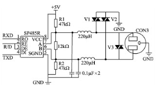

  其典型应用电路如图3所示。
图3 利用SP485R构成的半双工RS485电路
  ATmega64单片机的标准串行口通过RXD直接连接SP485R芯片的RO引脚,通过TXD直接连接SP485R芯片的DI引脚。由单片机输出的R/D信号直接控制SP485R芯片的发送器/接收器使能:R/D信号为1,SP485R芯片的发送器有效,接收器禁止,此时单片机可以向RS485总线发送数据字节;R/D信号为0,SP485R芯片的发送器禁止,接收器有效,单片机可以接收来自RS485总线的数据字节。上拉电阻R1、下拉电阻R2用于保证未连接总线时的SP485R芯片处于空闲状态,以提高每个RS485节点的工作可靠性。6.8 V的TVS管V1、V2、V3用来保护RS485总线,避免RS485总线受外界干扰时产生的高压损坏RS485收发器。

以XC3S4000型FPGA为例,它的配置文件所需的存储空间约为1.35 MB,已远远超出了ATmega64单片机的寻址空间。因此,为了能够利用ATmega64单片机来实现对FPGA配置数据的读写,必须对其寻址空间进行扩展。扩展的硬件连接框图如图2中的单片机与Flash的连接部分所示。
  本设计中是使用通用I/O来扩展ATmega64单片机的寻址空间的。ATmega64单片机的总寻址空间为64 KB,但片内4 KB的SRAM及各种寄存器占用了前面的部分寻址空间,故其片外存储器寻址空间是0x1100~0xFFFF。因此将Flash的低15位地址直接接到ATmega64单片机的低15位地址总线上,其余6位高位地址用单片机的通用I/O进行选择。寻址时单片机的专用地址口只输出0x8000~0xFFFF的地址数据,与通用I/O输出的地址组合后给出Flash的读写地址。

  SELECTMAP即Slave Parallel方式,是由外部控制器控制FPGA的加载过程,并以8位数据的形式向FPGA写入加载数据的加载方法。图2中FPGA与ATmega64的连接部分为ATmega64单片机采用SELECTMAP方式对FPGA进行加载的硬件连接框图,具体实现过程如下:
  ATmega64通过将FPGA的PROG_B、CS_B和RDWR_B引脚置低来开启加载过程,FPGA在PROG_B置低后开始清除内部配置RAM,并将INIT_B脚置低。PROG_B重新置1后,在INIT_B由低变高的上升沿,FPGA采样M[0~2]引脚获取配置方式信息。ATmega64监视FPGA的INIT_B脚,当INIT_B脚由低变高时,说明FPGA已经完成了内部配置RAM的清除工作,并准备好接收配置数据。在ATmega64给出的CCLK配置时钟的上升沿,配置数据D[0~7]写入配置RAM。当FPGA接收完所有的配置数据后,DONE引脚被FPGA置为高电平。ATmega64可以通过监视DONE引脚来判断FPGA是否加载完成。对于Spartan3系列的FPGA,如果配置FPGA的CCLK的频率高于50 MHz,则外部控制器还需要监视FPGA的BUSY引脚。当BUSY脚为高时,说明FPGA还未完成上一个配置数据的处理,此时外部控制器需要继续保持上一个配置数据在D[0~7]引脚,直至BUSY引脚回到低电平。对于本设计的应用,ATmega64给出的配置时钟频率远低于50 MHz,不必考虑BUSY引脚的控制作用。

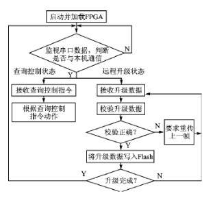

  对于子节点的软件设计,与主控计算机一样,也分为平时的查询控制状态和系统升级状态,并且它们之间也能够与主控计算机一起相互转换;但ATmega64单片机还要承担对FPGA的加载任务。开机运行后,ATmega64单片机先加载子节点FPGA,使子节点能够正常工作。子节点正常工作后,监视RS485总线并判断有无对本节点的通信。当主控计算机要求与本节点建立通信连接时,发送反馈信息,与其建立通信连接。子节点根据主控计算机发送的命令,进入查询控制模式或者远程升级模式。进入远程升级模式后,子节点接收主控计算机发来的远程升级数据,升级数据经过校验后写入Flash。升级完成后继续等待主控计算机的命令,重新启动或继续运行。其具体的软件设计流程如图6所示。
