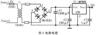

硬件设计采用Altera公司的CPLD EPM7128SLC84-6,简化了外围电路,稳定性和可靠性高,成本低。220 V、50 Hz工频电源经变压器、电桥整流后通过三端稳压器,提供工作电压,其电源电路如图1所示。

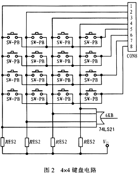

外接4×4键盘,使用较少的I/O端口线就可实现对较多按键的控制。当有键按下时,kb为低电平,CPLD的按键扫描部分采用动态扫描方式进行识别。设置14个按键,分别为0~9十个数字键和设定时间、开启电器编号、电器开启时间、电器关闭时间4个功能键,其余两个留作功能扩展。4×4键盘电路如图2所示。
