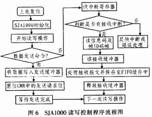

FPGA对SJA1000控制程序包括SJA1000初始化、SJA1000读数据、SJA1000写数据等部分。SJA1000的初始化是在复位模式下进行的,在复位模式下分别设置时钟分频器CDR、总线定时器(BTR0、BTR1)、输出控制寄存器(OCR)等重要寄存器。SJA1000通信波特率由总线定时器决定,需要与后端节点的波特率相同才能进行节点间的正常通信。FPGA上电后需要延时一段时间.等待SJA1000复位完成才能进行SJA1000初始化。初始化仿真波形如图5(a)所示。SJA1000内部有一个接收缓冲器和一个发送缓冲器。FPGA对SJA1000的读写操作,实际上对这两个缓冲器的读写控制。当FPGA接收CAN总线数据时首先读取SJA1000中断寄存器IR判断是否有接收中断。如果有接收中断到来则开始读取缓冲器内的8字节数据,然后释放接收缓冲器(写命令寄存器CMR)。使用Xilinx公司的Chipseope软件进行板上测试,测试数据为(E0,E1,……E7),抓取到的波形如图5(b)所示。FPGA读写SJA1000的流程控制图如图6所示。

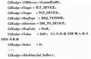

使用CYPRESS公司提供的CY7C68013A通用驱动程序CyUSB.sys。上位机应用程序使用VC编写,也是基于Cypress提供的C++类库文件CyAP-I.lib设计完成的。使用的主要函数包括:BeginDataXfer、FinishDataXfer、XferData等函数。应用程序中设计了独立的数据接收线程,线程函数中不断地发送USB数据读命令,并完成批量输人端点的读操作。当有数据读入时,与主线程之间采用事件的线程同步方式,将数据读入计算机内存并保存。以下是线程函数中用于发送USB控制命令的控制传输代码:
