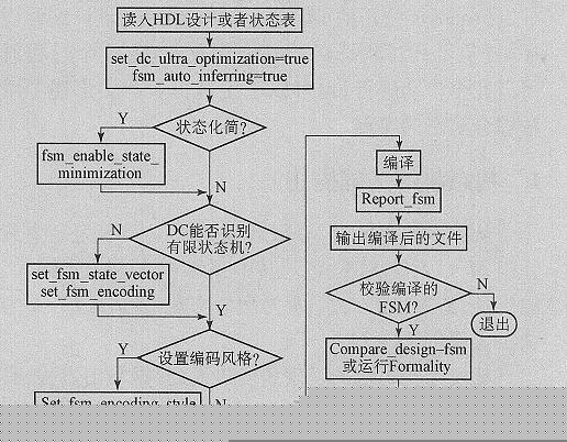

  2.1 基于DC Ultra的自动优化策略
  自动优化策略由读和编译两个阶段组成。
  a) 读阶段:读进HDL或者以状态表描述的设计;自动侦测状态机的触发器;标明状态机的状态向量和状态编码特性。
  b) 编译阶段:重新划分包含状态机的设计层次;从划分后的设计中提取状态机;确定编码风格;如果可能,减小转态数;分派状态;基于状态机的逻辑网表产生DC内部数据结构的状态分派;展平新创建的设计层次;继续其他DC优化步骤。
  图2是自动优化的流程,其中列出了不同的可选命令,可以根据不同的设计进行取舍。
图2 基于DC Ultra的有限状态机自动优化流程

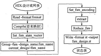

  2.2 基于DC2Expert的手动优化策略
  当输入设计文件不是以HDL描述的,或者DC不能从HDL文件中自动识别出状态机时,就要采用手动优化策略。

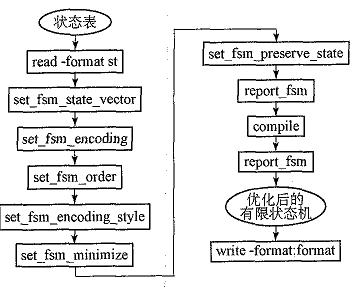

  图3为手动优化策略的基本流程,其中展示了使用的命令、描述状态机的状态表和网表之间的关系。
图3 FSM 手机优化命令算法
  从图3中可以看出,手动优化包括网表生成、状态表提取、基于状态表的优化和网表映射4 个阶段。Compile命令基于输入的HDL 文件生成网表, Extract命令基于网表生成状态表, Compile命令再基于状态机优化的状态表生成映射的网表。可选命令reduce_fsm和minimize_fsm基于状态表操作, reduce _fsm试图降低状态机相关的组合逻辑的复杂度, minimize_fsm则试图减少状态数目。
  手动优化包含如下步骤:
  (b)将设计读入DC。
  如果设计不是以状态表格式给出的,按如下步骤提取状态表:
  运行comp ile2map_effort low得到一个输入文件的网表;
  根据需要使用set_fsm_state_vector指定状态向量;
  使用group2fsm 将状态机逻辑划分到一个单独的模块,并将该模块设为当前设计;
  使用set_fsm_encoding分派状态机状态;
  使用extract从设计中提取状态机逻辑;
  根据需要使用reduce_fsm降低状态机相关的组合逻辑的复杂度;
  根据需要使用minimize_fsm,则试图减少状态数目;使用minimize_fsm,则试图减少状态数目。
  c) 根据需要选用适当的命令,修改基于状态表的状态机的属性,如状态向量、状态编码、编码风格等。
  d) 指定电路级约束条件和属性。
  e) 编译整个设计。
图4是提取状态机的流程。
图5是基于状态表的优化流程。
