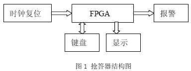

  设计架构
  本文以FPGA 为基础设计的电子抢答器,根据设计功能要求,改设计主要包括抢答输入键盘,数码管显示,报警及FPGA 最小系统。抢答器结构简图如图1所示。
1、FPGA 最小系统电路:FPGA 正常工作时的基本电路,由时钟和复位电路组成。
  2、键盘输入电路:用3×3 矩阵键盘组成3 个组共9 个人的抢答按钮。同时包括Start, Add, Sub 三个由主持人控制的单独按钮。
  3、显示模块:用移位寄存器74HC164 驱动4 位共阴数码管显示;数码管要显示的数据通过74HC164 串行数据端口输入。
  4、报警及相关信息显示:蜂鸣器电路和LED 灯显示相关状态信息指示电路。

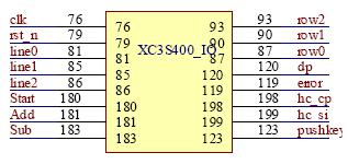

  1、FPGA 与各个模块的接口
  本文以XC3S400 为基础设计的电子抢答器,抢答器实际上是一个人机接口的一个智能设备,该设计中用到的FPGA 外部I/O 口及其与外部各个模块连接的网络标识如图2 所示。
图2.FPGA 的IO 接口

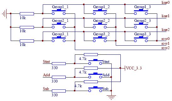

  2、按键模块
  由于按键是机械的动作,按键存在电平抖动,为了消除按键抖动引起的干扰,需要等按键值达到稳定状态时才读取按键的值,也就是说要当按键按下一段时间后,才读取按键值;本设计中抢答开始键(Start)、抢答后各组成绩的加(Add)和减(Sub)按键是以单键的形式输入,按键延迟时间为20ms,对于抢答组的按键是用3×3 阵列键盘实现,row=3’b001 以周期为5.08ms 进行循环左移扫描,扫描完三行的周期为15.24ms,这个就是说只有当两个按键之间的时间间隔在15.24ms 之内时才有可能存在一个按钮在比另一个按钮先按,而响应后者;实际操作中,两人按键之间的间隔大于这个时间间隔,因此,不会出现错误响应。同时每个按键后的延迟等待125.76ms 后此按键值才有效;经过实际测试,键盘具有消抖功能,能够正确检测按键值。按键电路图如图3 所示。
图3.按键电路
  图注: Group1_1,Group1_2,Group1_3 分别表示第一参赛小组的三个成员的按钮, 依次类推Group2_1,Group2_2,Group2_3 和 Group1_1,Group1_2,Group1_3 分别代表第二和第三参赛小组的三个成员;Start、Add、Sub 分别代表抢答开始按键、对小组成绩的加操作和减操作按钮!

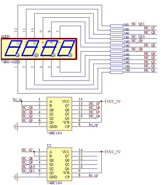

  3、显示模块
  显示模块由4 位的LED 数码管显示抢答组数、是否违规抢答信息、按下抢答键后的抢答时间、各组所得分数等信息;其中数码管左边2 位显示抢答组号及抢答计时时间,右边2 位显示相应组的成绩。数码管的驱动电路(译码电路)用两片74164 控制;电路图如图4 所示。
  显示数据信息通过74164 的串行译码传送到数码管对应段,对应位显示;对于数码管显示的时序特别要注意:数码管是采用动态扫描方式显示,所有位扫描显示一次的频率一定要大于相应位数据改变的频率;同时当数码管对于数据改变的同时一定要把相应数据送到数码管进行显示,即数据改变和数据显示要同步;此设计中4 位数码管动态扫描频率位190Hz,而数码管要显示的抢答组数、抢答组的成绩等信息的变化频率都是秒级,即几秒钟或者几分钟变化一次,满足数码管显示要求。
图4.显示电路

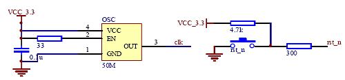

  4、时钟复位
  此模块用于生成FPGA 系统时钟和复位电路,采用有源晶振和低电平复位。系统时钟采用50MHz,能够满足电路设计要求,电路如图5 所示。
图5.时钟复位电路

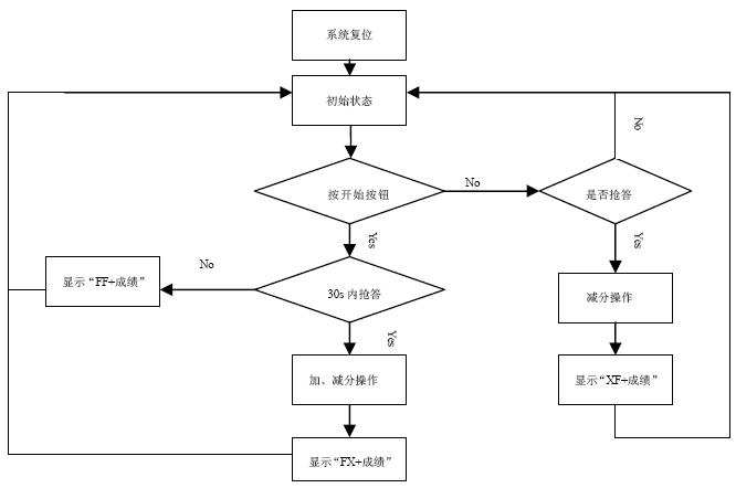

  软件设计主要采用verilog HDL 语言进行设计,采用状态机对抢答器的各个过程进行控制,设计中采用了层次化和模块化的思想,即顶层模块只有一个控制抢答器的主状态机和模块例化,然后分别用子模块实现数码管显示,成绩多路选择器,成绩的处理模块,按下抢答开始键后的延迟等待模块,按键模块等。程序流程图如图7 所示。
图7.程序流程图
  图注: 显示“FF+成绩”中FF 表示无效状态,成绩表示上一次抢答的那个小组的成绩;显示“FX+成绩”表示抢答小组答题完并进行评分操作后的组号和成绩;显示“XF+成绩”表示违规抢答的那个小组组号及减1分后的成绩信息(X 表示1,2,3)。这里“+”是为了区分组号和成绩信息,数码管并不显示加号,下同。

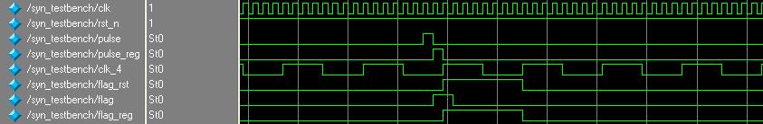

  用modesim6.0 仿真波形如下:
图9.信号的同步的仿真波形
  从仿真波形中可以看出当pulse 高电平时的下一个时钟flag = 1’b1;为了让时钟clk_4 能够检测到flag = 1’b1,就让flag 一直保存到clk_4 上升沿出现,然后在clk_4 上升沿把flag 的复位信号flag_rst 置1;然后flag, flag_rst都清零。改变pulse 脉冲出现的时间或者clk_4 的频率都能检测到pulse 的高电平。经过信号同步后,状态机能够检测抢答计时完30s 后生成的一个脉冲信号然后回到初状态。
