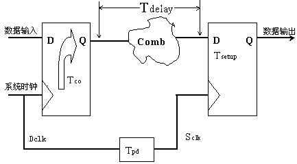

图2 同步设计中的一个基本模型
  图2为统一采用一个时钟的同步设计中一个基本的模型。图中Tco是触发器的数据输出的延时;Tdelay是组合逻辑的延时;Tsetup是触发器的建立时间;Tpd为时钟的延时。如果第一个触发器D1建立时间最大为T1max,最小为T1min,组合逻辑的延时最大为T2max,最小为T2min。问第二个触发器D2立时间T3与保持时间T4应该满足什么条件,或者是知道了T3与T4那么能容许的最大时钟周期是多少。这个问题是在设计中必须考虑的问题,只有弄清了这个问题才能保证所设计的组合逻辑的延时是否满足了要求。

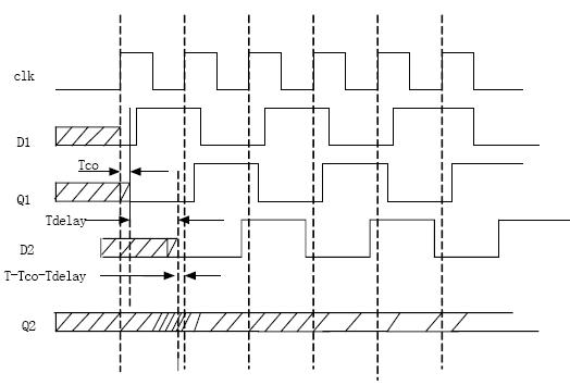

  时钟统一在上升沿进行采样,为了便于分析我们讨论两种情况即第一:假设时钟的延时Tpd为零,其实这种情况在FPGA设计中是常常满足的,由于在FPGA设计中一般是采用统一的系统时钟,也就是利用从全局时钟管脚输入的时钟,这样在内部时钟的延时完全可以忽略不计。这种情况下不必考虑保持时间,因为每个数据都是保持一个时钟节拍同时又有线路的延时,也就是都是基于CLOCK的延迟远小于数据的延迟基础上,所以保持时间都能满足要求,重点是要关心建立时间,此时如果D2的建立时间满足要求那么时序图应该如图3所示。
  从图中可以看出如果:
  T-Tco-Tdelay>T3
  即: Tdelay< T-Tco-T3
  那么就满足了建立时间的要求,其中T为时钟的周期,这种情况下第二个触发器就能在第二个时钟的升沿就能稳定的采到D2,时序图如图3所示。
     图3 符合要求的时序图

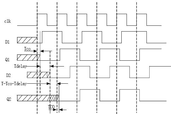

  如果组合逻辑的延时过大使得
  T-Tco-Tdelay
  那么将不满足要求,第二个触发器就在第二个时钟的升沿将采到的是一个不定态,如图4所示。那么电路将不能正常的工作。
图4 组合逻辑的延时过大时序不满足要求

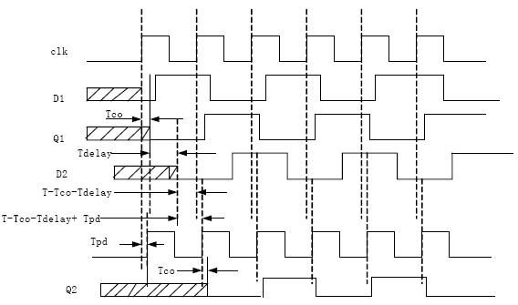

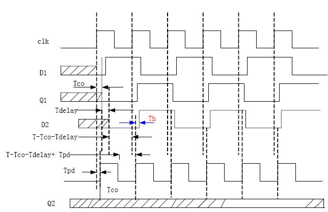

  第二种情况如果时钟存在延时,这种情况下就要考虑保持时间了,同时也需要考虑建立时间。时钟出现较大的延时多是采用了异步时钟的设计方法,这种方法较难保证数据的同步性,所以实际的设计中很少采用。此时如果建立时间与保持时间都满足要求那么输出的时序如图5所示。
图5 时钟存在延时但满足时序
  从图5中可以容易的看出对建立时间放宽了Tpd,所以D2的建立时间需满足要求:
  Tpd+T-Tco-T2max>=T3
  由于建立时间与保持时间的和是稳定的一个时钟周期,如果时钟有延时,同时数据的延时也较小那么建立时间必然是增大的,保持时间就会随之减小,如果减小到不满足D2的保持时间要求时就不能采集到正确的数据,如图6所示。

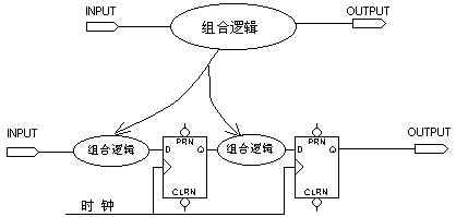

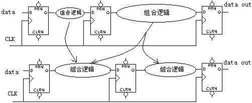

  由于一般同步电路都不止一级锁存(如图8),而要使电路稳定工作,时钟周期必须满足最大延时要求,缩短最长延时路径,才可提高电路的工作频率。如图7所示:我们可以将较大的组合逻辑分解为较小的几块,中间插入触发器,这样可以提高电路的工作频率。这也是所谓“流水线”(pipelining)技术的基本原理。
  对于图8的上半部分,它时钟频率受制于第二个较大的组合逻辑的延时,通过适当的方法平均分配组合逻辑,可以避免在两个触发器之间出现过大的延时,消除速度瓶颈。
图7 分割组合逻辑
图8 转移组合逻辑

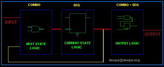

  在状态机中,一般也要将大的计数器移到状态机外,因为计数器这东西一般是经常 是大于4输入的,如果再和其它条件一起做为状态的跳变判据的话,必然会增加LUT的级 联,从而增大组合逻辑。以一个6输入的计数器为例,我们原希望当计数器计到111100后 状态跳变,现在我们将计数器放到状态机外,当计数器计到111011后产生个enable信号 去触发状态跳变,这样就将组合逻辑减少了。状态机一般包含三个模块,一个输出模块,一个决定下个状态是什么的模块和一个保存当前状态的模块。组成三个模块所采用的逻辑也各不相同。输出模块通常既包含组合逻辑又包含时序逻辑;决定下一个状态是什么的模块通常又组合逻辑构成;保存现在状态的通常由时序逻辑构成。三个模块的关系如下图9所示。
图9 状态机的组成

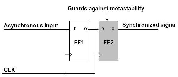

  1、单bit之间的同步且发送的每个pulse至少有1个周期宽度的情况
  这类同步主要是用于一些控制信号自己的同步。通常的采用方法就是输出数据在接收的模块中利用两个触发器采用系统时钟打两拍,如下图12所示。对于这种同步需要说明以下几点。
图12 一位同步器设计
  (1)图12中的同步电路其实叫“一位同步器”,它只能用来对一位异步信号进行同步,而且这个信号的宽度必须大于本级时钟的脉冲宽度,否则有可能根本采不到这个异步信号。

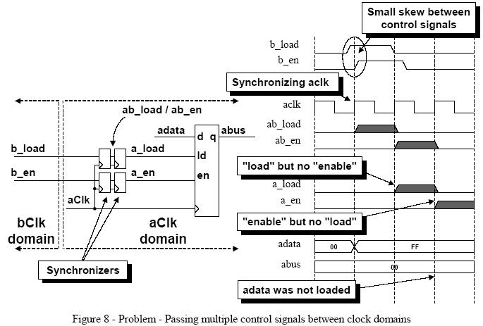

  (2)为什么图一中的同步电路只能用来对一位异步信号进行同步呢? (a)当有两个或更多的异步信号(控制或地址)同时进入本时域来控制本时域的电路时,如果这些信号分别都用图12中的同步电路来同步就会出现问题,由于连线延迟或其他延迟使两个或更多的异步信号(控制或地址)之间产生了skew,那么这个skew经过图12的同步器同步进入本时域后,会产生很大的skew或产生竞争,导致本时域电路出错。
  出现的问题如下图13所示:
图13 同步多个控制信号时出错
  (b)如果是异步数据总线要进入本时域,同样不能用图12的电路,因为数据的变化是很随机的,其0的宽度或1的宽度和本时域时钟脉冲无关,所以图12的电路可能会采不到正确数据。
  (3)注意,第二个触发器并不是避免“亚稳态的发生”,确切的说,该电路能够防止亚稳态的传播。也就是说,一旦第一个触发器发生了亚稳态(可能性存在),由于有了第二个
  触发器,亚稳态不会传播到第二个触发器以后的电路中去。
  (4)第一级触发器发生了亚稳态,需要一个恢复时间来稳定下来,或者叫退出亚稳态。当恢复时间加上第二级触发器的建立时间(更精确的,还要减去clock skew)小于等于时钟周期的时候(这个条件还是很容易满足的,一般要求两级触发器尽量接近,中间没有任何组合逻辑,时钟的skew较小),第二级触发器就可以稳定的采样,得到稳定的确定的数据了,防止了亚稳态的传播。
  (5)FF2是采样了FF1的输出,当然是FF1输出什么,FF2就输出什么。仅仅延迟了1个周期。注意,亚稳态之所以叫做亚稳态,是指一旦FF1进入,其输出电平不定,可能正确也可能错误。所以必须说明的是,虽然这种方法可以防止亚稳态的传播,但是并不能保证两级触发器之后的数据是正确的,因此,这种电路都有一定数量的错误电平数据,所以,仅适用于少量对于错误不敏感的地方。对于敏感的电路,可以采用双口RAM或FIFO。

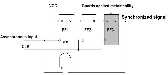

  2 输入pulse有可能小于一个时钟周期宽度情况下的同步电路
  对2的情况通常采用如下图14的反馈电路。该电路的分析如下:假设输入的数据是高电平,那么由于第一个触发器FF1是高电平清零,所有输出也是高电平,采用正确。如果输入是第电平那么被FF1被强制清零,这个时候输出位零。这样就保证了输出的正确性。
图14输入pulse有可能小于一个时钟周期宽度情况下的同步电路
