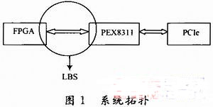

FPGA和PEX8311之间通过LBS(LocalBus)来连接、发送和接收命令及数据,其中FPGA主要控制LBS的运行,本文通过设计一个高效、可靠的LBS控制器来实现FPGA和PEX8311的通信。如图1所示。

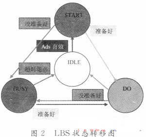

LBS共设计有4个状态:IDLE,START,DO,BUSY。其状态转移图如图2所示。
IDLE:空闲状态。
START:当ADS地址选通有效时进入此状态,进行地址空间判断。
DO:当地址空间有效,并且传输条件满足时进入传输状态,每个时钟判断条件,当条件满足时继续该状态,当条件不满足时,进入BUSY等待状态,传输结束(BLAST有效)进入IDLE状态。
BUSY:当数据没准备好时,在BUSY状态等待,当数据准备好后进入DO状态,当超时后进入IDLE状态,实时退出。

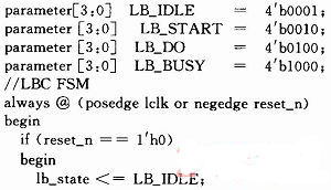

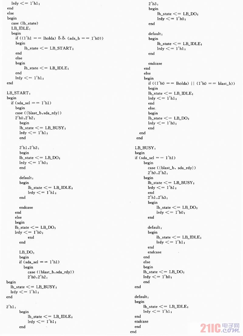

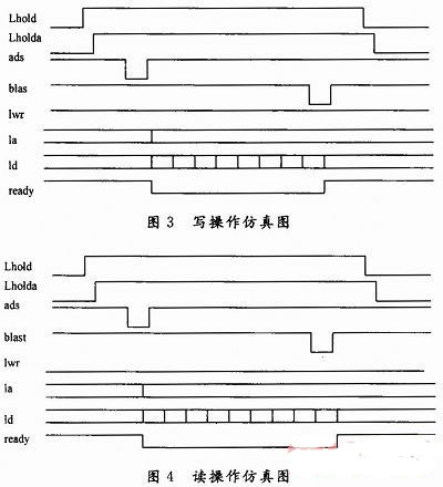

按照上述4个状态进行Verilog设计,经过仿真和上板调试,效果很好,下面是状态机设计程序,仿真时序图如图3,图4所示。
