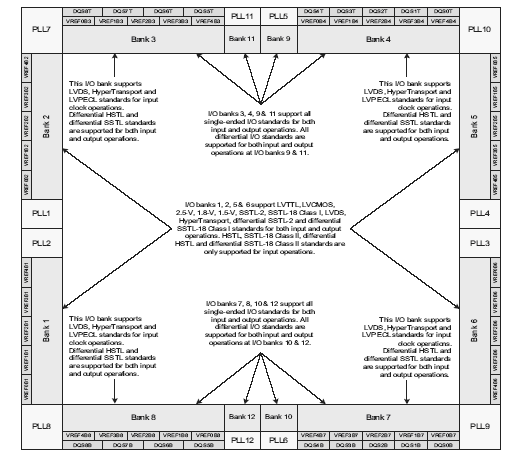

现在 FPGA 内部都分成几个区域,每个区域中可用的 I/O 管脚数量各不相同。在 IC 验证中都是采用了ALTERA 与 XILINX系列的 FPGA ,这两个厂商的 FPGA中内部BANK的分配有一定的差异,这可以在设计中查阅相关的手册。下面与 ALTERA 中 Stratix II系列的 FPGA 内部 BANK 的分配为例来进行说明。
图中详细说明了 FPGA 内部 BANK 的分配情况和每个 BANK 中所支持的 I/O 标准。根据 FPGA 中内部BANK 的分配的情况,同时结合图 1 中信号的流向也就可以大体固定
FPGA 在单板中的方向,同时按照就近的原则将相关的信号分配到相关的 BANK 中,这样的方法可以完成一般信号的分配。
3、 掌握所选 FPGA 每个 BANK 所支持的 I/O 标准。
从图 2 中可以看出 FPGA 内部的每个 BANK 所支持的 I/O 的标准不尽相同,所以管脚的分配时要将支持相同标准的管脚都集中到一个 BANK 中,因为 FPGA 中同一个BANK一般不同时支持两种 I/O 标准,当然也有例外,这就需要查阅相关 I/O 标准所要求的工作条件。

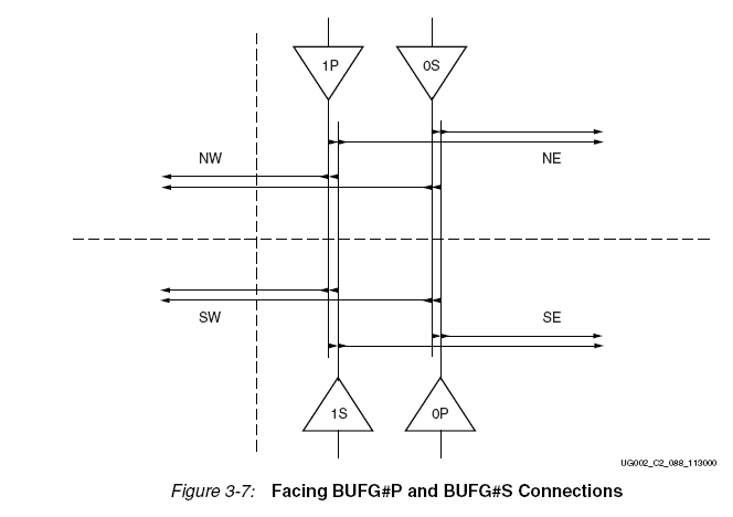

这里的特殊信号主要是指时钟信号与复位信号,或者是一些要求驱动能力较高的信号。时钟信号一般都是要求分配到全局的时钟管脚,这样获得的时间的延迟将是最小的,驱动也最强。复位信号因为要求同步性好驱动的能力强,所以一般的情况下也会从全局的时钟管脚送入。 在分配时钟时,根据时钟的多少分配的策略差别很大,也需要重点关注,这需要查阅相应的手册看哪些时钟分别能到达哪些区域,一般的时钟都是差分时钟,这个时候如果所用的不是差分时钟就需要注意 P 端与 N 端一般不能同时分配给不同的时钟信号。如下图所示 XILINX 系列的 FPGA 中成对的时钟如果是同时采用那么就不能同时到达相同的区域,因为到达相同区域的时钟线只有一根。
所以在时钟较少时最好成对的P和S不要同时使用,而是只是选择P或者是N这样就不会出现冲突的情况。
