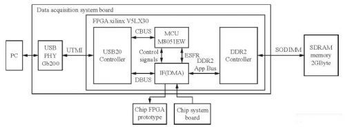

该系统的硬件部分主要由USB2.0、DDR2SDRAM、MCU以及IF等核心模块组成, 图1所示是其系统架构图。
图1 系统总体架构图
USB2.0由控制器和物理传输层组成, 其中控制器是在FPGA上实现的Faraday公司的IP核,物理层可选用SMSC公司的GT3200芯片, 控制器与物理层芯片之间可通过标准的UTMI接口相连。
DDR2 SDRAM控制器是基于Xilinx公司提供的IP核, 工作频率是125~266 MHz, 与SDRAM之间的接口是64 bit SODIMM笔记本内存条接口。作为数据存储的SDRAM 是Samsung 公司的M470T5663QZ3-CE6 2GB 内存条。系统的控制核心MCU采用Mentor Graphics公司的增强型8051 IP核M8051EW,该8051核采用两个时钟周期为一个机器周期的高性能架构, 同时支持MWAIT信号来控制程序总线,从而能够支持慢速的外部程序和数据存储器。IF模块是该系统设计的关键, 它相当于DMA的功能,主要负责USB与DDR2、外部数据接口与DDR2之间的数据传输。

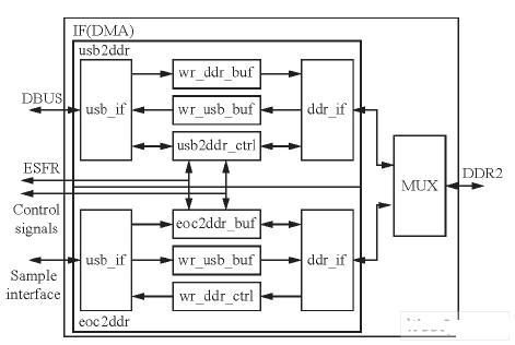

IF模块负责接口的转换和数据传输的控制,其结构如图2所示。其中, usb2ddr和eoc2ddr子模块分别控制USB2.0与DDR2 SDRAM、外部采集接口与DDR2 SDRAM之间数据的上下行传输。
上下行数据传输分别由usb2ddr_ctrl 和eoc2ddr_ctrl模块中的状态机进行控制和管理。其中采集模式和深度由MCU的ESFR总线配置,而传输开始信号则使用MCU的PORT0 [0]、PORT0[1], 结束信号连接在MCU的外部中断NINT0和NINT1上,这样可使MCU能够及时响应。上行采集开始后, 首先使eoc2ddr_ctrl中的控制状态机处于写状态,并不断地比较DDR2的地址与配置深度, 直到采集完成。然后再使usb2ddr_ctrl中的控制状态机处于读状态,同样也比较地址与深度,直到数据读取完成。下行传输过程则与之相反。
图2 IF模块结构框图。

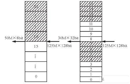

由于各个接口上数据传输的速率不同, 因此, 数据传输时, 要异步FIFO或者缓存。在本设计中, 由于各接口速率固定, 因此,可采用双端口RAM作乒乓缓存方式以提高效率并保证数据连续, 图3所示是乒乓缓存原理图。
图3 乒乓缓存原理图。
当下行发出数据时, 从DDR2的125 M×128bit到50 M×8 bit所需要的最小深度为32×8 bit,因为从SDRAM中读数据的最大延迟是26个DDR2时钟周期(即208 ns), 而将DDR2读出的128 bit发出则需要16个时钟周期(即320 ns), 因此, 为了保证发出的数据可连续进行乒乓操作, 需要2×128bit的深度。同理,在上行数据从DDR2的125 M×128 bit到USB的30 M×32 bit则需要4×128 bit深度,因为USB时钟读完128 bit数据需要133.2 ns, 小于SDRAM 读数据延迟的208 ns, 因此, 每次从SDRAM中读2×128 bit数据时,其乒乓操作就至少需要4×128 bit深度。

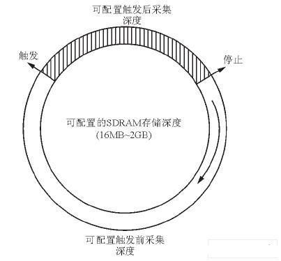

深度可配置增加了系统在使用过程中的灵活性。该系统除了采集数据外, 还能将数据发出来用于芯片的FPGA原型验证,从而避免了缓慢的大数据量仿真, 更增强了系统的实用性。通过ESFR配置8 bit的深度寄存器可实现以16 MByte为单位的深度调节。触发是数据采集系统不可缺少的功能, 因此,该数据采集系统分为普通采集模式和触发采集模式。触发采集模式的原理如图4所示。在触发模式中, 可将SDRAM看做一个圆形的循环存储器,触发前后的采集深度同样也可以通过ESFR配置, 从而实现触发前后的采集深度比例可调。
图4 触发实现机制原理图。

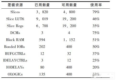

FPGA在系统设计中具有很好的灵活性和可扩展性, 因此, FPGA是一个非常好的系统实现平台。通过对数据采集系统的资源*估,可得出如表1所列的资源占用结果。
表1 FPGA的资源占用情况。

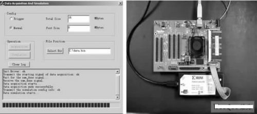

本系统最终选择了Xilinx 公司的FPGA器件Virtex5 LX30。由于DDR2 SDRAM控制器是Xilinx公司的IP核, 故在系统的集成和实现过程中不可避免的要对原IP核进行改动, 同时,在ISE中布局布线时, 相应地要对原有UCF文件中的约束进行修改, 以满足时序要求。本系统除USB2.0的PHY和SDRAM外,其余部分均由FPGA实现, 图5所示是系统在计算机上的操作界面和实物图。
图5 操作界面和FPGA实物图。
