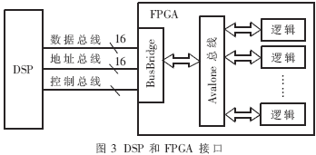

dsp与FPGA之间的接口如图3所示。
FPGA上的逻辑设计采用了OnChipBus+UserLogic的SOPC设计思想。其中OnChipBus采用Avalon总线。Avalon交换结构是Altera公司提出的一种在可编程片上系统中连接片上处理器和各种外设的互联机构,是一种同步总线,包含完善的总线仲裁逻辑,并针对自身产品进行逻辑优化,特别适合用在Altera FPGA上。但是,Avalon总线与C54x系列dsp的外部存储器异步接口时序不兼容,为此,设计了Bus Bridge模块,一边是dsp EMIF的Slave Interface,连接到dsp的EMIF,映射到dsp IO空间;另一边是Avalon总线的Master Interface,连接到Avalon总线,从而实现两种总线间数据的透明传输。
FPGA的内部逻辑采用了模块化的设计思想,每个Logic都包括AvalonSlaveInterface、RegisterFile和UserLogic三部分。其中, AvalonSlaveInterface是AvalonBus的从接口逻辑;RegisterFile是寄存器组逻辑,通过Avalone总线映射到dsp相应的IO地址空间;UserLogic用于实现用户逻辑,其功能完全由RegisterFile的内容决定。各个模块独立工作,模块之间的通信通过片上总线进行,增加了设计的灵活性,便于维护和扩展,并可以利用SOPC Builder工具完成系统的集成。

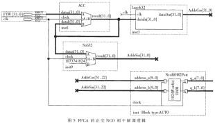

本设计采用了相干解调方式,图5给出FPGA的正交NCO相干解调逻辑图。
图5中ACC为32bit相位累加器,Sub32提供π/2的相位平移得到Q支路的波表地址,Lanch32的作用是使相位累加器的输出结果延时一个时钟周期,保持I、Q支路严格同步,因为Sub32的运算会使Q支路延时一个时钟周期。双口ROM存储余弦表,同时产生I支路和Q支路的波形。

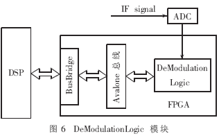

正交NCO、数字混频器、低通滤波和采样调整模块共同构成了解调单元DeModulationLogic。
DeModulationLogic在FPGA系统中的位置如图6所示。

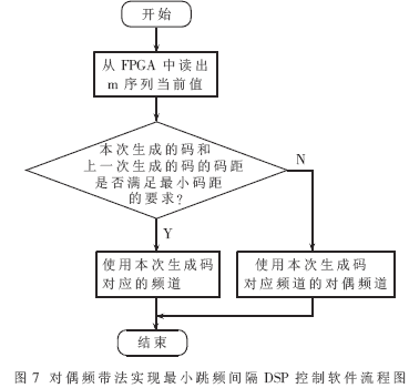

跳频序列是决定跳频通信系统跳频图案的伪随机序列。对跳频序列的要求是循环周期长、最小码距大、随机性强等。本设计采用了理论研究最完备、易于产生的m序列作为跳频序列,在dsp中通过软件实现对偶频带法对最小跳频间隔的控制,dsp判断相邻两次生成的m序列的码距是否符合要求。若不符合最小码距的要求,则跳到此次生成码的对偶频道上去。如图7所示。

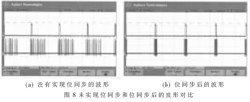

图8(a)是没有同步时的示波器波形图,图8(b)是同步后的示波器波形图。通道一(上方)是发送端的发送脉冲,通道二(下方)是接收端的位同步脉冲。位同步以后,接收端的位同步脉冲和发射端的发射脉冲完全对齐,波动范围不超过1μs, 最大偏移不超过码元宽度的4%。图中,时间:5μs/格;电压2V/格(上);电压2V/格(下)。

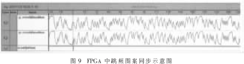

跳频图案同步是跳频通信系统中特有的同步概念,它是指接收方的跳频图案与发射方跳频图案保持一致的过程或状态。在跳频通信系统中,帧同步和跳频图案同步概念相似,有时候不加区分, 本设计选用13位巴克码{1,1,1,1,1,-1,-1,1,1,-1,1,-1,1}作为帧同步信号。图9是FPGA中信号跳频图案同步示意图。
最上方信号是发射端跳频序列的波形;中间信号是接收端跳频序列的波形;最下方是帧同步信号。当识别到巴克码时,帧同步信号出现一负脉冲,完成接收端调频序列发生器反馈系数和初始相位的加载。从图9中可知:(1)接收端跳频序列与发射端跳频序列变化规律一致,跳频图案同步成功;(2)最小码距满足要求,通过对偶频带法得到宽间隔跳频序列成功。
