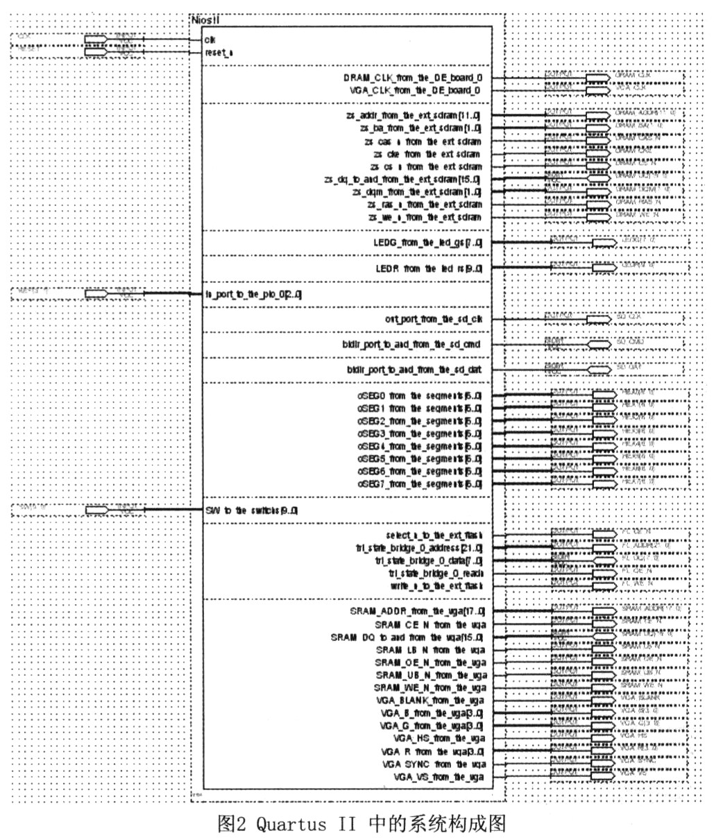

在Quartus II下搭建的系统如图2所示:
设计方法与实现步骤:
整个设计采用自顶向下的设计方法,在设计之初我们先描绘出整个设计所涉及的各个部件和功能模块,然后在SOPC Builder中搭建各硬件模块,各模块通过Avalon总线有序的连接在一起。SOPC Builder的图形可视化设计,大大的方便了系统硬件的设计,尤其是Avalon总线的引入可以让设计人员从繁琐的细节问题和代码编写上解放出来,将精力集中与系统框架的整体设计和用户程序的编写之上。

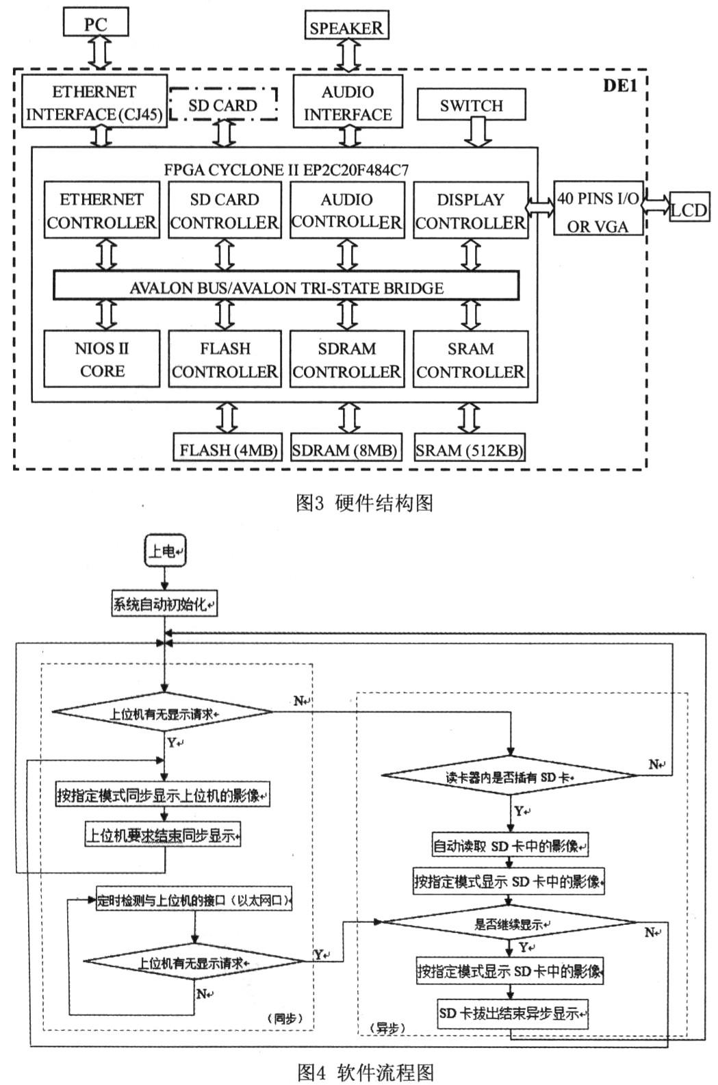

多媒体广告系统主要由上下位机通信模块、嵌入FPGA的Nios II处理器、视频音频输出模块、下位机存储模块等组成。系统的硬件结构图如图3所示
由于多媒体广告的投放发布有实时和非实时之分,所以系统的工作模式也分为同步与异步两种。系统的软件流程图如图4所示。

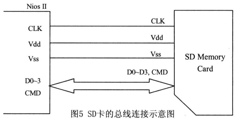

2.3 SD卡的读写驱动模块
多媒体广告文件的数据量较大,因此采用SD卡作为多媒体文件的存储器。通过Nios II的I/O口与SD卡相连,采用SD模式对其进行读写的操作,实现对数据的4线高速传输。如图5所示。
