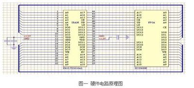

在进行数据存储时,可直接将数据写入FPGA内部的BlockRAM中,在一定程度上减少了FPGA的资源分配。但FPGA内部自带的RAM块毕竟是有限的,当需进行大容量数据存储时这有限的RAM块是远远不能满足系统设计要求的。此时,就需要将FPGA与外部RAM相结合完成大容量数据存储。具体硬件电路如图一所示:

IS61LV25616AL是IntegratedSiliconSolution公司(ISSI)的一款容量为256K×16的且引脚功能完全兼容的4Mb的异步SRAM,可为Xilinx公司的Spartan-2E系列FPGA提供高性能、高消费比的外围存储。除了256K×16异步SRAM外,ISSI还提供128K×16、512K×16、256K×8、512K×8和1M×8的异步SRAM。 IS61LV25616AL引脚结构框图如图二所示:

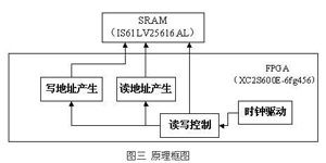

如图三所示,控制逻辑由FPGA来实现。主要包括读地址产生器、写地址产生器、读写时钟信号产生器及读写控制等几部分。下面分别加以讲述。
(1)写地址产生器:由于设计时采用256K×16的SRAM,故有18位地址,写地址产生器用18位计数器实现。靠外部时钟驱动,每进行一次写操作后,读写控制单元产生计数脉冲,使其增1,直到18位计数器计满再循环写入地址为0的空间。
(2)读地址产生器同上,也采用18位计数器实现,根据系统要求,每隔一定的采样周期将读地址指针偏移一定偏移量,并从该位置读取数据。
(3)读写地址选择器由于读写地址复用管脚,因此在读写操作时,必须选通相应的地址。这就需要由FPGA控制芯片上的等控制信号来对SRAM进行读写的操作。
(4)此外,由于读写之间的切换,数据线上的数据在切换瞬间如不加处理会出现混乱现象。因此,为避免读、写操作发生冲突,数据线呈三种状态,读数据、写数据及高阻态。在从写到读的过程中需给数据线上送高阻态。

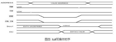

(5)当需要对SRAM进行写操作时,由FPGA控制产生写地址选通信号,该选通信号为一单脉冲形式,如图四中该脉冲下降沿触发SRAM,告知开始对RAM进行写操作,使FPGA输出写地址,同时给数据线上送数据。在写操作期间,片选信号始终保持低电平,而写地址选通信号上升沿到来时使写地址计数器增1。以此类推,通过写地址选通信号高低电平变化完成对数据依次写入。需要注意的是,地址线和数据线在为高时可同时赋新值,但只有在变低后赋予数据线上的新值才有效。
对SRAM进行读操作相对较简单,在进行读操作期间,始终为低电平,始终为高电平。每进行一次读操作,地址按系统要求变化一次。同时注意,地址的变化时刻总要先于数据的变化时刻。图五为RAM读操作时序。

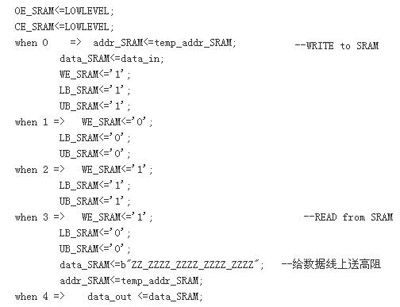

以下是一段用VHDL语言描述的控制RAM的读写操作时序的程序代码:
程序中,在进行读写操作时,片选使能信号CE_SRAM及输出使能信号OE_SRAM始终为低电平。
第0时刻到第2时刻在进行写操作:第0时刻地址线addr_SRAM和数据线data_SRAM同时赋新值,控制线WE_SRAM、LB_SRAM、UB_SRAM要经历一个窄脉冲的变化过程,RAM在获取到此控制线下降沿信息后,便知开始进行写操作。需要注意的是,虽然数据在第0时刻已赋到数据线上,但因为写操作是控制线低电平有效,所以数据线上真正发生数据更新是在控制线变为低电平之后,因此,数据线上的实际更新时刻是在第2个时刻。
第3、4状态是进行读操作:在读写转换时刻,也就是在第3时刻如前所述需给数据线上送高阻态。这样,读取数据的时序关系由系统时钟进行控制,在第3时刻给地址线上送要读取的地址,第4时刻将数据端口上的数据送出。这里需注意的是,读取数据要比读取地址晚一个时刻。从而,完成了对外部RAM的读写操作控制。
