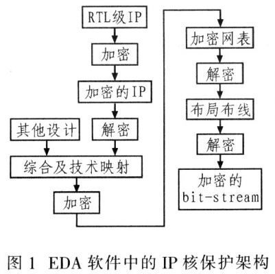

在EDA软件的处理流程中,EDA软件必须能够正确解析设计,才能完成处理,因此设计本身对于EDA软件是公开的。这里假定EDA软件是可信的。具有IP核保护机制的EDA流程如图l所示。第三方设计的IP核要先向EDA软件的开发用户购买RTL级的IP核后,第三方将该IP核先用EDA开发商的公开密钥对该IP核加密,再用设计者提供的公开密钥加密。这样,设计者虽然得到了第三方的IP核,但是并不知道EDA软件开发商的私钥,因此设计者无法知道该IP核中RTL级的描述。
设计者可将购买的IP核看作功能已知的黑盒子,在利用黑盒子和其他的电路模块完成电路描述之后,设计者将设计导入EDA工具。EDA工具分别利用设计者输入的密钥和EDA开发商的密钥对加密的IP核进行两次解密,从而得到整个设计完整的RTL表示。然后,EDA工具可以对设计进行行为综合、逻辑综合和技术映射,最后生成技术映射后的网表。假定用于综合和技术映射的工具是由某个EDA开发商提供,而FPGA布局布线工具是另外的EDA开发商,例如由FPGA的生产商提供。
在将优化后的门级网表写入文件之前,该EDA工具先用自己的私钥对网表进行加密处理,再用布局布线工具提供商的公钥对网表进行加密处理。这样设计者还是无法查看到综合和技术映射后的网表,从而防止了设计者用逆向工程的方法来窃取IP核。
布局布线工具先用自己的私钥对加密的网表进行一次解密,再用前端的EDA工具开发商的公钥进行第二次解密,从而得到解密后的网表。利用该网表,布局布线工具可以完成设计在芯片上的布局布线,最终生成用于FPGA配置的bit-stream文件。

Bit-stream加密技术是对FPGA的编程bit-stream文件加密处理,加密过程是EDA软件的最后一个处理步骤,如图1所示。加密后的bit-stream存储在FPGA的配置器件中,在配置FPGA器件前,要先把加密的bit-stream写入FPGA中,然后进行解密,再用解密后的bit-stream对FPGA进行配置。这一方法既增加对bit-stream文件逆向工程的难度,又阻止编程文件被非法复制。加密采用对称密钥加密算法,密钥由设计者指定。设计者需要将密钥存储到FPGA,FPGA中的解密功能模块可以用这一密钥来对bit-stream解密。
