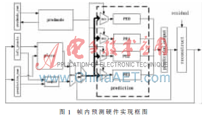

根据帧内预测算法,硬件结构划分为predmode模块、plane模块、prediction模块、reconstruct模块、left_pixels模块、predmode_ram、prediction_ram、sample和prediction_output模块。如图1所示,其中left_pixels、prediction_ram、predmode _ram、sample和prediction_output模块都是存储单元,分别存储的是当前宏块左边块的参考值、当前宏块上边块参考值、当前宏块上边块的参考预测模式、提取的参考像素值和当前宏块预测值输出;predmode模块预测计算出当前块的预测模式;plane模块是对plane预测模式的预处理;prediction模块是帧内预测的核心计算单元,4个PE单元并行运算,一个时钟周期解码出一个4×4的一列4个预测值;reconstruct模块的功能是实现重构。

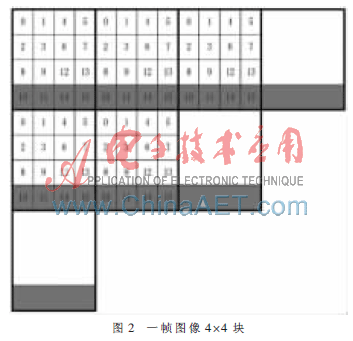

本模式预测器的输入是当前4×4亮度块的luma_4×4BlkIdx(块索引)、解析的语法元素和当前宏块的信息。输出是当前宏块的16个子块的预测模式mb_predmode。predmode_ram中存储的是当前宏块上边一行4×4块的预测模式,如图2阴影部分所示。左边块的预测模式存储在predmode模块内。对于高清图像(分辨率为1 920×1 080)来说,predmode_ram需要的存储空间为1 080 bit。

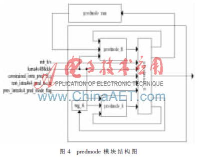

如图3所示,E是当前块,A是左边块,B是上边块,D是左上边块,C是右上边块。predmode模块的结构如图4所示,图中predmode_B模块的作用是获得当前宏块E的上边块B的预测模式,预测当前宏块E的子块0、1、4、5,需要从predmode_ram中读取上边块的参考预测模式,其他子块的上边块参考预测模式是当前块已解码子块的预测模式。predmode_A模块的作用是获得当前宏块E的左边块A的预测模式,预测当前块E的子块0、2、8、10时,左边块预测模式从reg_A里读取。当宏块E的16个子块预测完成时,把5、7、13、15子块的预测模式存储到reg_A中,为下个宏块模式预测提供左边块参考值。

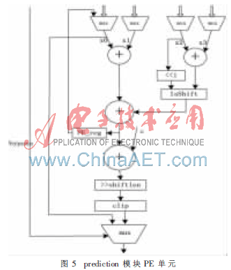

图5给出了PE的设计,该PE的特点是:(1)Horizontal或Vertical预测模式中在获得参考值x0后,在bypass控制下不需要经过运算单元直接获得预测值;(2)DC模式,该模式的预测值是一个平均值。对于Intra_4×4_DC模式,用2个PE单元(PE0和PE1)在1个时钟周期就可解得预测值。Intra_16x16_DC模式需要4个时钟周期,假设左边和上边的参考像素值分别命名为L0~L15和U0~U15,前3个时钟周期,PE0的输入分别为(L0,L1,L2,L3)、((L0+L1+L2+L3),U0,U1,U2)、((L0+L1+L2+L3+U0+U1+U2),U3,0,0),输出存储在PE_reg中作为下个时钟周期的输入,PE1、FE2、PE3的输入类同,最后一个时钟周期把PE0、PE1、PE2、PE3作为PE0的输入求出DC模式的预测值;(3)其他预测模式,如(A+2B+C+2)>>2和plane预处理单元的输出都能经过此运算单元完成预测值的计算。
为了提高解码速度,满足视频解码实时性的要求,采用4个运算单元PE0、PE1、PE2和PE3同时运行, 4个运算单元4个时钟周期可以解码出一个4×4块,提高了解码速度。

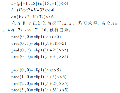

在plane模式运算中要用到乘法,为了节约硬件资源,采用移位来实现乘法,其中参数a、b、c的计算公式为:
上述公式,首先求得A后,pred(0,1)、pred(0,2)、pred(0,3)的值是在A的基础上加上c、2c、3c,然后再进行移位和clip。pred(1,0)、pred(2,0)、pred(3,0)的值只是在A的基础上加上b、2b、3b,然后再进行移位和clip。所以提前求得A、b、c,预算值是在A的基础上加上b或者c的倍数,本方法可大大优化plane模式。

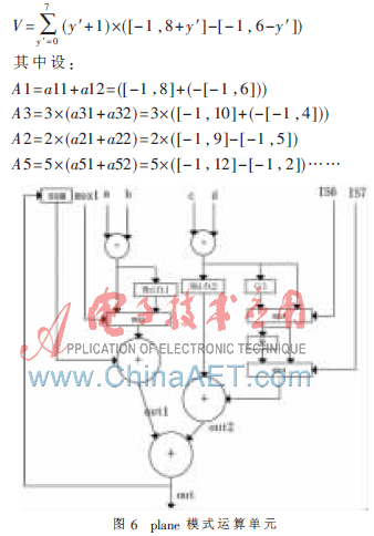

plane模式的关键是求得参数H和V,其硬件设计如图6所示。以V为例介绍本电路。
举例说明本运算单元如何计算出参数H:
当a=a11、b=a12、c=a3、d=a3、sum=0、mux1=0、IS6=0、IS7=0、shift1=0、shift2=1时,就可以求得A1+A3。a=a21、b=a22、c=a51、d=a52、sum=0、mux1=0、IS6=0、IS7=0、shift1=1、shift2=2时,就可以求得A2+A5,并依照这个运算单元可求出A4+A6和A8+A7。
本电路4个时钟周期就可以求得H或V,所以共需要8个时钟周期求H和V。本方法与通常方法相比,只计算一次A、b、c的值,其他位置的预测值只需要在A的基础上加上b或者c的倍数,降低了复杂度。
