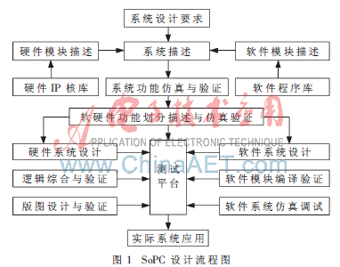

图1为典型的基于IP核库的SoPC设计流程,主要是利用软硬件协同方法完成整个系统设计。

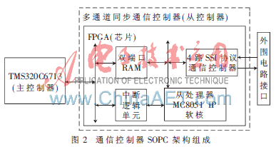

本文采用了一种全新的SoPC体系结构,整个嵌入式系统主要由主控制器和FPGA(从控制器)两大功能单元组成,其结构如图2所示。主控制器选用TI公司的TMS320C6713 DSP,虚框内的电路单元则为所设计的多通道同步通信控制器(也即从控制器)。通过TMS320C6713处理器芯片自带的EMIF模块与基于FPGA实现的多通道同步通信控制器进行数据交换。基于FPGA实现的从处理器内部选用MC8051 IP软核来控制和管理4路SSI协议通信控制器,TMS320C6713与MC8051之间通过双端口RAM共享数据和交换信息,整个系统采用中断控制方式,实现主/从控制器协同处理任务。
由图2可知,该SoPC架构控制器内部可划分为4大模块:从处理器MC8051 IP核、4路SSI协议通信控制器、双端口RAM和中断逻辑单元。下面分别对4个主要组成模块进行介绍。

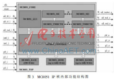

图3是MC8051 IP核的内部功能结构图。从图中可以看到,该IP核包括的子模块有:算术逻辑单元MC8051_ALU、串行接口单元MC8051_SIU、定时器/计数器单元MC8051_TMRCTR、核心控制单元MC8051_CONTROL、内部数据存储单元MC8051_RAM、内部程序存储单元MC8051_ROM和外部数据存储单元MC8051_RAMX。其中,N表示MC8051_SIU和MC8051_TMRCTR两个单元根据实际需要可灵活制定的个数,其范围值为1~256,可在VHDL代码中改变参数C_IMPL_N_TMR的值进行设置。

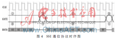

同步串行接口SSI(Synchronous Serial Interface)[4]通信协议是同步串行通信协议的一种类型,该协议主要包含帧同步信号GATE、时钟信号CLK和串行数据DATA三类信号,其时序关系如图4所示。
在图4中,帧同步信号GATE有方式1和方式2两种可选择方式协调控制时钟信号CLK和串行数据DATA。方式1用虚曲线①表示,在该方式下,整个系统空闲时,GATE一直处于高电平状态,当触发一个瞬态低电平脉冲后,DATA在GATE信号的上升沿根据系统配置要求进行传输,同时GATE保持高电平。方式2用实曲线②表示,该方式下当系统空闲时,GATE一直处于低电平状态,当触发一个瞬态高电平脉冲后,DATA在GATE信号的下降沿进行传输,同时GATE保持低电平。在上述两种方式中,DATA可在CLK的上升沿或者下降沿保持稳定并进行采集。

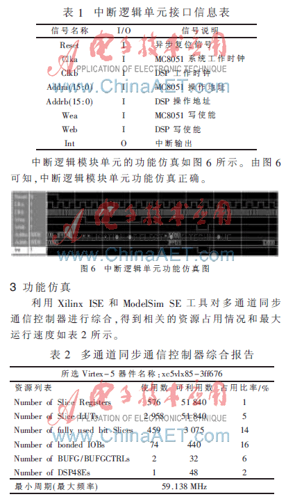

中断逻辑单元的操作地址为FFD3H,当DSP向该地址进行写操作时,中断逻辑单元将向多通道同步通信控制器发出低有效的中断信号;当多通道同步通信控制器中的MC8051向该地址进行写操作时,中断逻辑单元将清除中断。该中断逻辑单元的信号接口信息如表1所示。

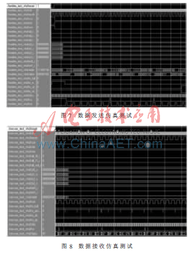

选中A路通道对并行数据的发送进行仿真测试,其测试仿真如图7所示。从图可以看出,并行数据Data在MC8051工作时钟Wr_clk和外部分频时钟Exclk作用下,通过设置A通道内的寄存器组合达到最终串行数据的发送。从而可以验证,数据发送仿真功能正确。
选中B路通道对外围串行数据的接收进行仿真测试,其测试仿真如图8所示。从图可以看出,串行数据Rxd在MC8051工作时钟Clk和外部分频时钟Exclk作用下,通过配置B通道内的寄存器组合得到并行数据的接收。从而可以验证,数据接收仿真功能正确。
